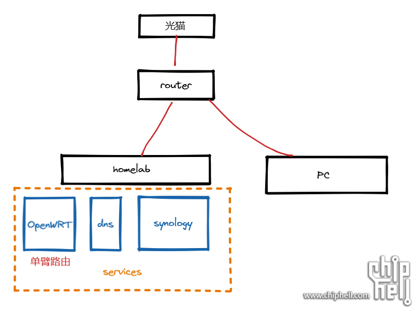

前导思考:
在我的理解里,DHCP会通告DNS地址
可是经常看到的DHCP设置里,DNS配置框都有一个以上,那么,设备是怎么使用多个DNS的呢?
问题表现:
一台三星手机,使用wifi时无法打开内网的群晖,奇怪啊,昨天还能打开的。
这台手机经常出这问题,不是一定发生的。每次出这问题都想把手机扔进炉子。
而且还有其他wifi下的问题,比如曾在版上问过,这手机wifi下经常刷不出JD APP的价格和商品详情。
内网网络结构
排查过程:
1、检查确认服务没倒
2、掏出另一台手机,加入内网,是能打开群晖的。
3、用PC,静态IP,是能访问的,DHCP也能访问。
4、三星手机adb调试,ping内网域名,发现返回IP是外网地址。但我在dns上设置过内网地址重写
5、PC ping ip,确认重写是生效的。
6、三星手机静态IP设置,此时静态IP地址各设置会自动填写上,网关、dns1与dns2与我在router上dhcp处设置的一样
即dns1是内网,dns2设的223.5.5.5
7、用另一台手机查看,静态IP设置,发现dns1是同我在dhcp处设置的,但dns2是空的。。。。
猜测:难道三星手机里使用了第二个dns? 为什么dns1不生效?
验证:
1、router里将dns2清空,重启路由,重新连接,问题解除。
总结:
1、如果要用自己的DNS,不要在DHCP上配置多个DNS。不同设备使用多个DNS的方法可能不一样,这反而让问题变的更加令人困惑。如果需要多DNS,可以在你的DNS上配置多个上游DNS即可。
未结事项:
1、为什么三星手机使用了第二个dns? 为什么dns1不生效?为什么另一手机却不会这样?是不是只能理解为对不同设备对DNS使用的“具体实现”的差异?
2、这手机wifi下时常刷不出JD APP的价格和商品详情和这问题有关吗?

 楼主| 发表于 2023-12-18 08:51 | 显示全部楼层
tedaz 发表于 2023-12-18 08:08
楼主的科学上网结构太乱了,导致dns分流,ip分流各种问题。
直接用openwrt做主路由,pw做科学,省心省事 ...
没使用科学上网,使用单臂路由是因为已有的路由器太破了,这里也没有分流的问题。其实我是简单将dhcp  网关  dns作了分离。只是没想到原来对这一套的理解还是有些不完整。

 楼主| 发表于 2023-12-18 17:24 | 显示全部楼层
summerq 发表于 2023-12-18 17:20
我今天专门试了一下配置从dhcp下发两个dns的情况。结果就是,windows 10,11,server 2022,iphone 13/14, ...
我网关设置没问题,因为我还试过手工在三星上设两个dns的情况,同样的结果。
我猜三星有缓存优先的设计。
但不论如何,对于自建的情况,最优做法是只设一个DNS,并在自己DNS里做其他处理。
