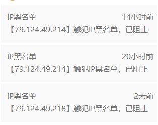

最近火绒总是提示有网络攻击,之前几次报警后已经添加到IP黑名单,昨天又开始提示了,这怎么弄

继续加入黑名单,,,

把SSH22那端口关了试试

把端口关了, 拉黑IP没用的,别人换一个就是了。  换端口才行。 然后你自己换IP。

1、路由上加策略,仅允许国内IP访问。
2、电脑上发现的攻击IP,都在路由上加黑名单。
3、不做映射,用梯子建立内网访问。
以上三点能实现任意一点,都可以,其中第二点时间会长一点,一般加上几十个黑名单,后面基本不会有了。被扫描很正常,端口改为不常用的,一般没啥问题。
