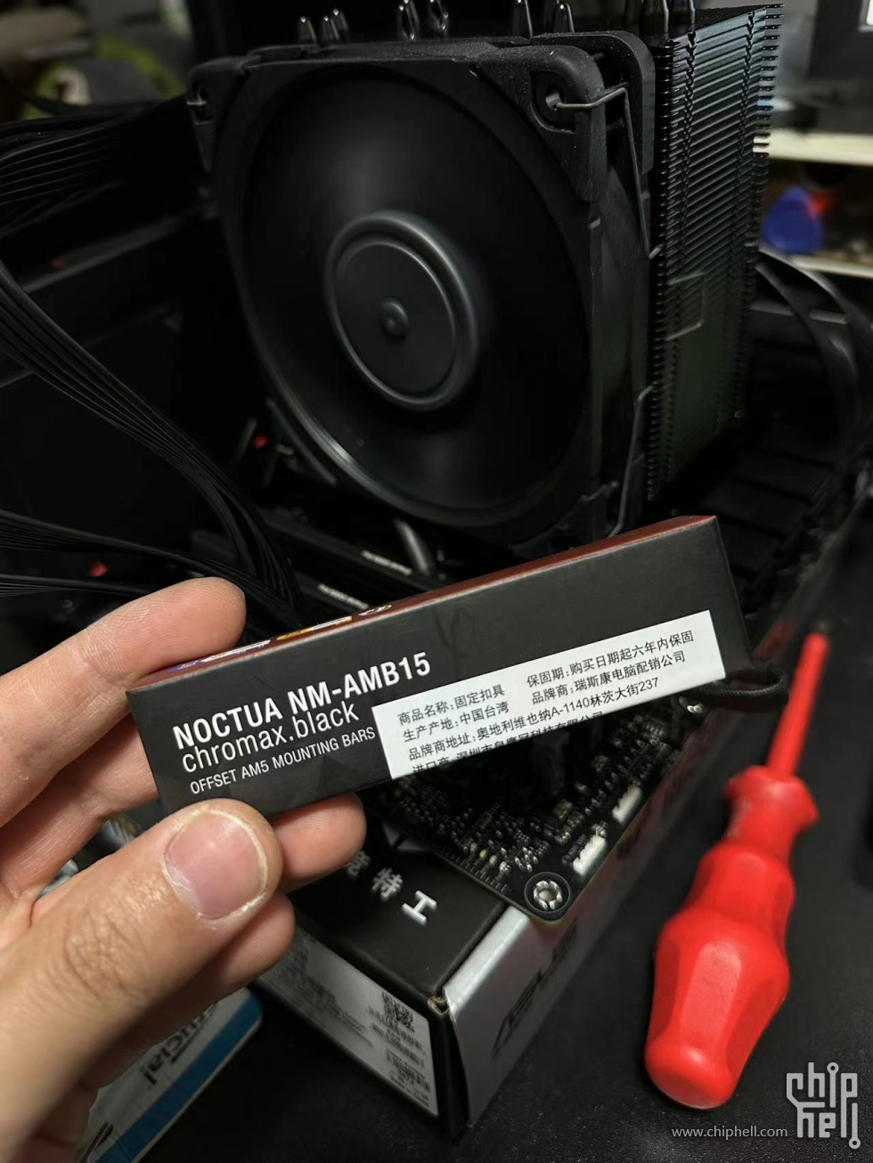

晚上吃饱了饭没事做正好在弄装X大赛的新机,手里是78X3D,然后U12A,猫头鹰不是有AM5的偏移扣具的嘛?顺手买了套,试试就试试吧~
这踏嘛谁绷得住啊~

普通的7000系锐龙猫头鹰自己给的数据也只是1~3°,B站一早就有人实测仅有1~2°,主要问题还是在那个厚的要死的CPU顶盖上,3D就是纯折腾了,不降反升倒是没想到

X3D CPU可不就是顶着85度温度墙跑嘛。
测散热器,农企平台最好定频定压。不然大家都是顶着PBO温度墙跑。

并不是,我BIOS里改成了90度,而且你注意看,压根没撞85度.

既然改成90度且没撞墙,那就只能用积热众生品等且无药可救来解释了。

我之前也买了试过,不仅没用,其中向远离方向偏的那一侧的扣具在紧固散热器以后还容易被拉弯,强度不够。再加上用了这个后压住CPU的扣具在松开时会干涉,拆装CPU要把这个偏移扣具也拆卸一次用起来非常麻烦

是不是纯粹因为U的盖太厚了……
发表于 2023-12-18 23:20 | 显示全部楼层
偏移扣具不是给热管方向水平,效率最高的中间热管相对于热源靠上的双塔散热用的吗,U12A热管竖直方向覆盖热源无压力啊。

不是顶盖,是垃圾钎焊。磨顶盖的视频一堆,都没啥区别

78x 只有一个ccd 热点 就那大一点,偏不偏 都是两三个热管的工作量
