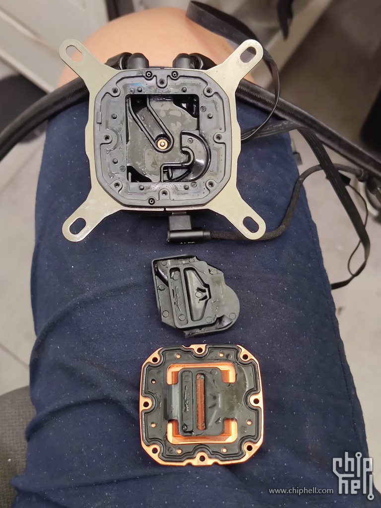

如果你爱折腾,还可以把两者的优缺点取长补短,取一体水冷头的紧凑、集成电控和不错的性能;取分体水冷的管件选择多;取分体水冷的冷排规格选择多性能好,然后组合在一起或许会有惊喜。当然,你要说这样组合同时获得了一体水容易堵和分体水贵的缺点,我也不反对,但至少能通过分体水元素的加入改善可维护性......比如说我自己,我在紧凑到没地方放传统水泵水箱的ITX机器里面,经常会用一体水的冷头配分体水的管件和冷排,以实现用小机箱装高热CPU的目的。在规划阶段就可以让这个组合能比较方便的注水排泡,并且根据自己的需要来定制管子长度和弧度,冷排的大小和风扇配套等。一体水冷的冷头我买成色比较好的海盗船拆机比较多,我个人比较喜欢H115i Pro XT的冷头(带可以软件读取的水温检测和泵转速,甚至还带两个可单独调速的4针PWM风扇接口,闲鱼上有一家卖带管子和旋转接头的版本,成色还行的价格只要两位数),方便在一段时间后判断是否有堵塞(比如说都开全速,如果堵了,泵的转速会比没堵时上升,越堵则转速越高)。上水前自己拆解仔细清洁,组装后再整体冲洗清洁,用靠谱的冷液(个人推荐ICEMAN的ICE-CLA),然后执行定期换水和拆解清洁的维护即可。

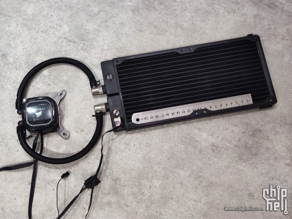

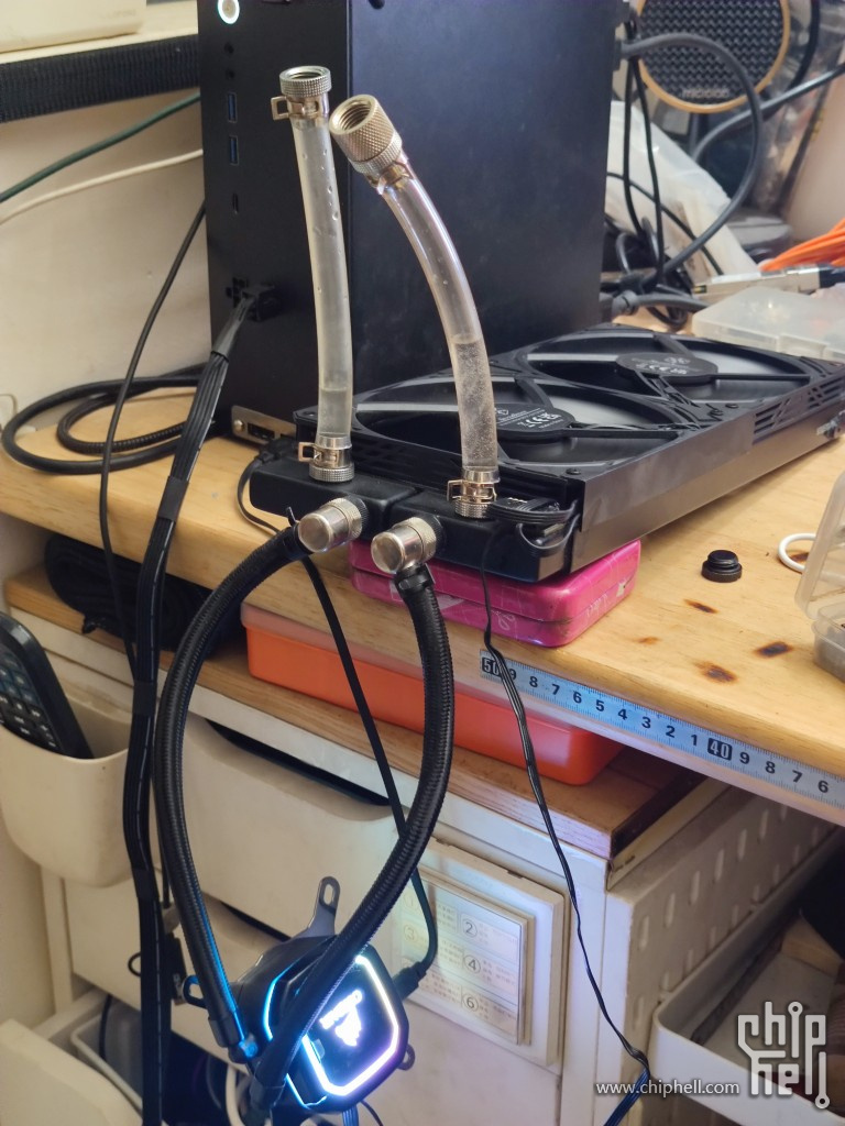

下图是我改的海盗船H115i Pro XT一体冷头+改过接口的欧酷ST20 280冷排(风扇配银欣14015,冷排+风扇总厚度只有36mm),缝合怪一枚,用于NZXT H1 V1机箱:
