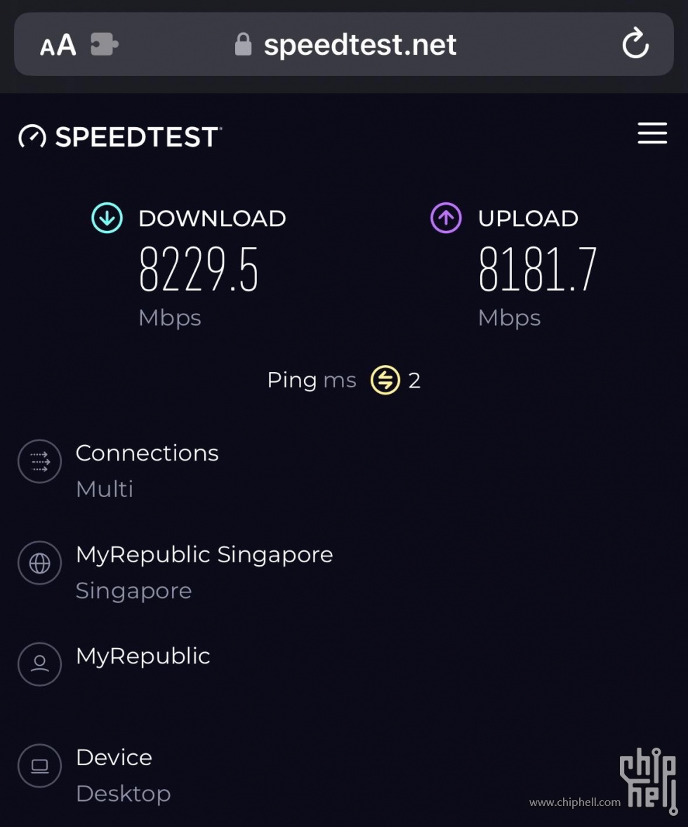

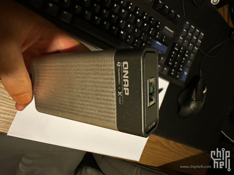

发表于 2023-12-20 17:25 来自手机 | 显示全部楼层
tb3的万兆网卡,笔记本是x1c gen 10,你看是不是好像超过2.5g一点点呀

发表于 2023-12-21 09:41 来自手机 | 显示全部楼层
nekotheo 发表于 2023-12-21 09:21
求这个tb3万兆网卡的名字,我去搜搜看
QNAP QNA-T310G1T
