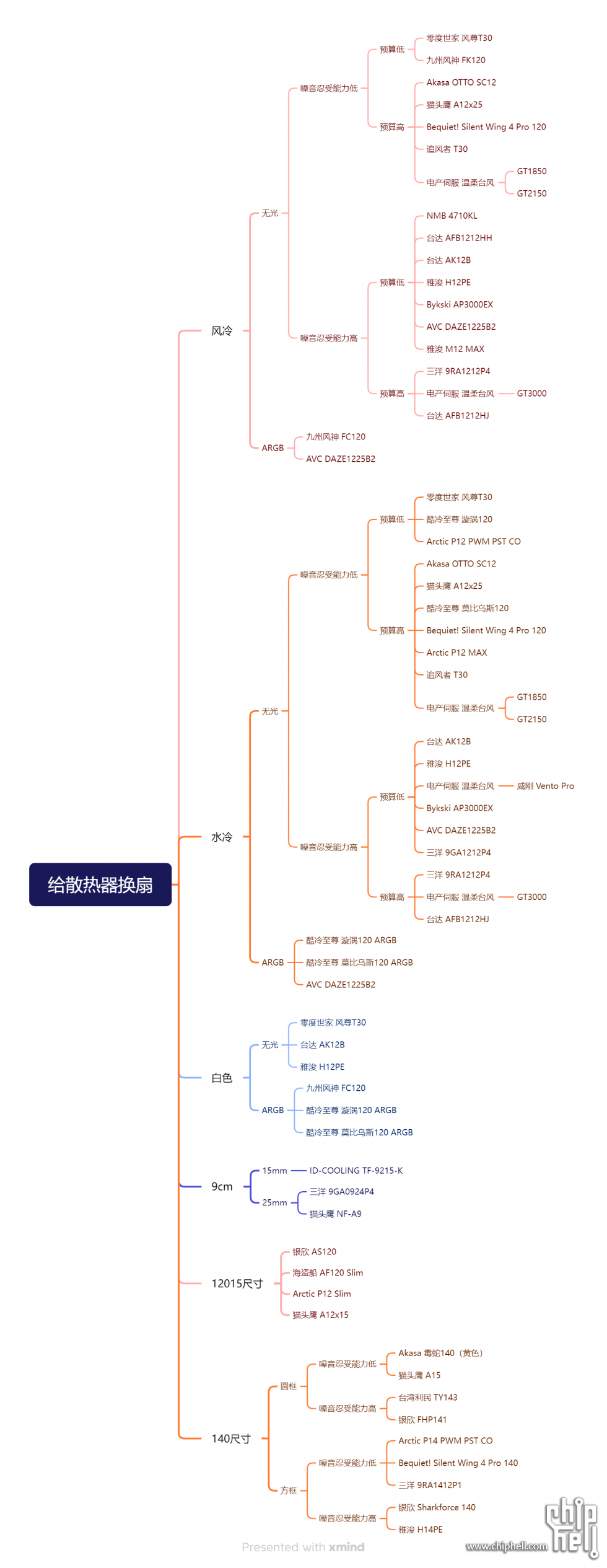

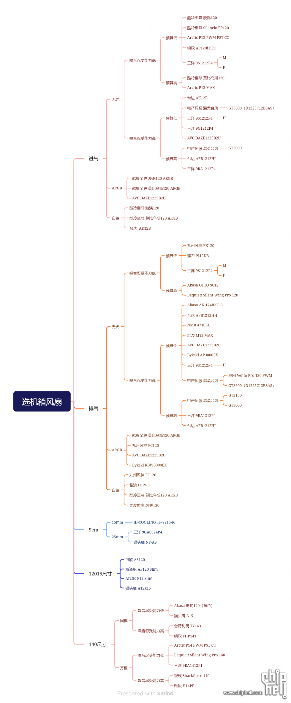

发表于 2023-12-23 09:20 | 显示全部楼层
这个图听清楚的。
 楼主| 发表于 2023-12-23 09:50 来自手机 | 显示全部楼层
Haile 发表于 2023-12-22 23:43
仙贝大佬的一图流
原帖地址
https://www.bilibili.com/read/cv28046018
好图,早上起来下单了5把P12max,谢谢
