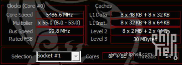

如题,华硕是可以显示100的,为何微星的非要99.X?强迫症看着难受。。。。。

发表于 2023-12-20 21:32 | 显示全部楼层
PROA bios里可以固定100

你这个精准度还是差了点,我的是99.76,比你还多精确一位
 楼主| 发表于 2023-12-20 21:35 | 显示全部楼层
衰败灼烧 发表于 2023-12-20 21:32
PROA bios里可以固定100
我靠,微星还搞这个选项,我刚打开了,谢谢

只是华硕默认关展频罢了,微星这个选项叫100mhz lock on,在cpu高级设置里
 楼主| 发表于 2023-12-20 21:41 | 显示全部楼层
谢谢,我打开了,没想到微星还搞这么一出
发表于 2023-12-20 21:44 | 显示全部楼层
意思是不能超外频了???

我锁到100之后电压需要0.02才稳了

主板里面开了电磁屏蔽吧?有的主板中文选项“展频”。。。
如果是E文,有的好像是EMI,有的是Spread Spectrum。。
没有什么额外的干扰的话,无论超频不超频我都习惯把它禁止。这样就能整数外频,而且似乎这玩意禁掉了能提高超频稳定性的感觉。。。
发表于 2023-12-21 11:34 | 显示全部楼层
展频其实有影响的,如果用外置独立时钟的声卡,基频对不上会爆音
