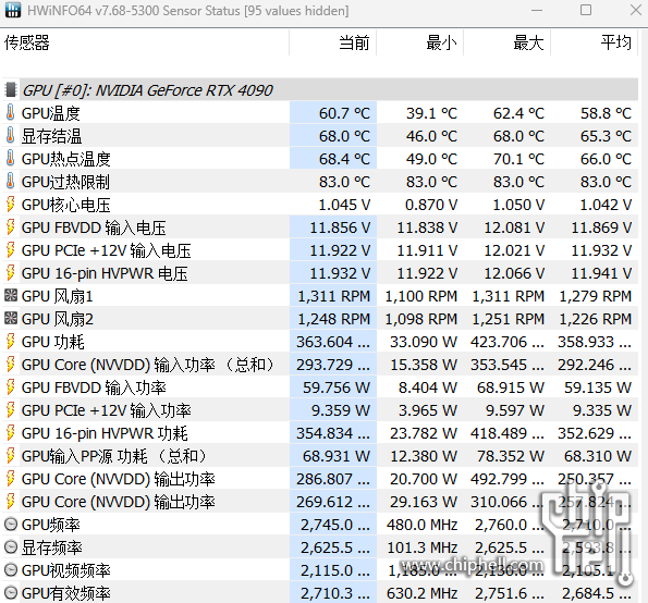

结论:高负载时
  • 红框-白框>0.15v = 值得警惕,最好拔了吹一吹接口,重新插一次。(亲测重插后,差值降低了)
  • 红框-白框>0.3v = 危。
之前在NGA看到一个帖子,感觉有理有据。
随后用hwinfo+rtss做了下监控,高负载时候偶尔看一眼,稍微安心些,毕竟现在烧了不好修。
补充:论坛里还有一份更详细讲述原理的帖子 by bigeblis。

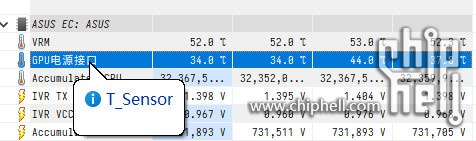

我直接买了一个温度传感器贴在显卡供电接头上,插入主板t.probe口,hwinfo直接看温度。烤鸡10分钟,温度55。 tb_image_share_1703120587831.jpg~2.png

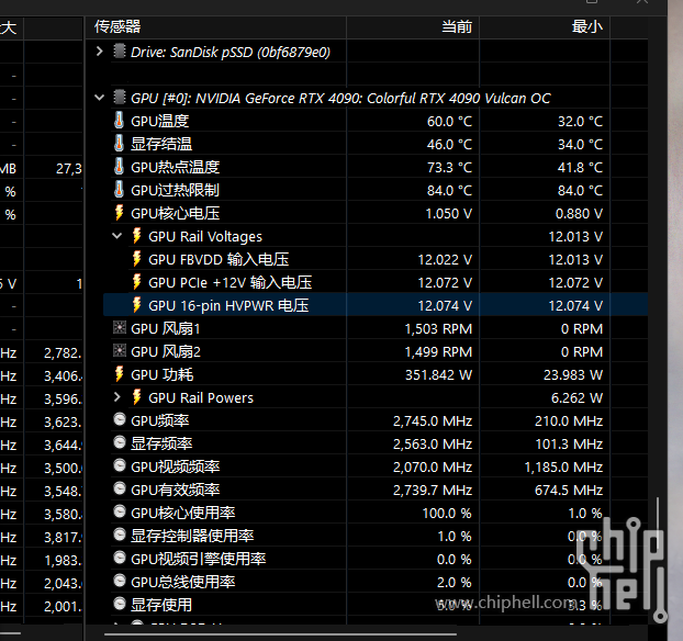

看了下,居然差值超过0.3,首发用到现在,拔出来看了下没问题。现在插回去,插值降到0.15

烤机 第一个11.9XX,第二个11.6XX,待机 两个都12.0XX

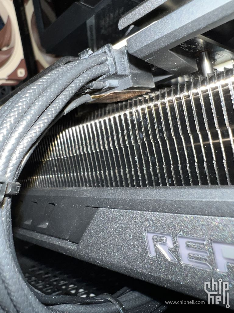

4090刚到手就贴了一个探头,正好主板上有这个插头。
