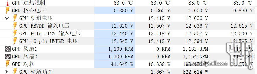

[显卡] 12vhpwr接口防烧监控

没有12vhpwr这项,只有个unknown rail电压,版本太低?

 楼主| 发表于 2023-12-21 17:24 | 显示全部楼层
发表于 2023-12-21 17:31 | 显示全部楼层
换了7.68看到这项了,低负载差值大概在0.12-0.15之间徘徊。。。

以老的atx2.0的标准,11.4v以上都是正常的, 新的11.16以上都是正常

明白你的意思,那应该对比空载和满载两者的差
 楼主| 发表于 2023-12-21 19:56 | 显示全部楼层
czqcxx 发表于 2023-12-21 15:32
看了下,居然差值超过0.3,首发用到现在,拔出来看了下没问题。现在插回去,插值降到0.15 ...
看来这方法确实有点用
发表于 2023-12-21 21:03 | 显示全部楼层
红框12.262  白框12.371  红比白高怎么破

 楼主| 发表于 2023-12-21 21:23 | 显示全部楼层
空载白>红很正常

苦忘 发表于 2023-12-21 21:23
空载白>红很正常
刚用甜甜圈烤鸡 也是白》红  这不能炸吧

烤了一下,怎么都有0.1V的差值,有点让人提心吊胆的

发表于 2023-12-21 21:59 | 显示全部楼层
稍微拔插了一下,居然好了些

发表于 2023-12-21 22:49 | 显示全部楼层
我这怎么是反过来的?4080的卡,白框电压高于红框,差值在0.05~0.07,我是用3个8pin转的16pin
发表于 2023-12-21 22:57 | 显示全部楼层
红框-白框>0.15v = 值得警惕,最好拔了吹一吹接口,重新插一次。(亲测重插后,差值降低了)
红框-白框>0.3v = 危。

 楼主| 发表于 2023-12-21 23:47 | 显示全部楼层
terryhux 发表于 2023-12-21 22:49
我这怎么是反过来的?4080的卡,白框电压高于红框,差值在0.05~0.07,我是用3个8pin转的16pin ...
呃,那确实不了解了。
楼里这几位都是4090+原生的16pin线。

发表于 2023-12-22 11:18 | 显示全部楼层
星辰柯博文 发表于 2023-12-21 18:53
两头都是新接口,意味着两头都是高电阻,反而更危险了。
是的,反而不如8PIN稳,我定制线定做了三个8PIN,无论是稳固度还是温度都不会有任何问题
