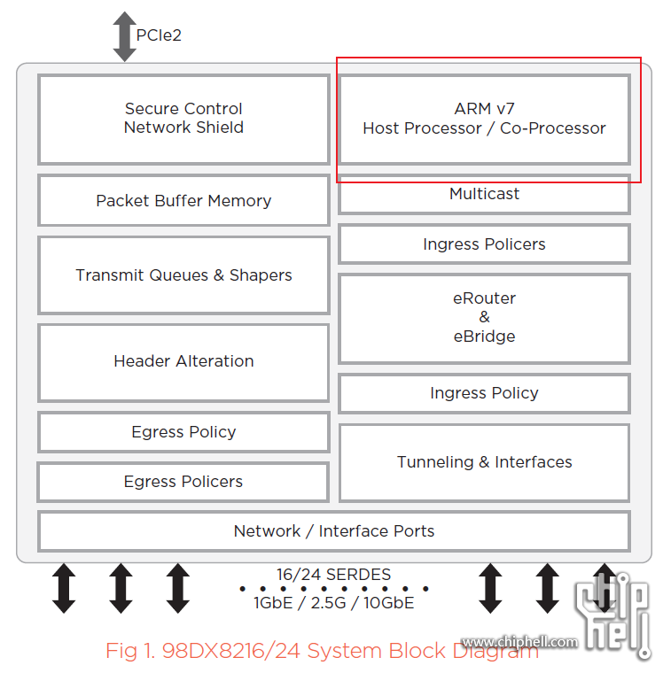

单论交换能力,两者差不多,CRS326  除了小包只能跑一半带宽,转包率和CRS317差不多,都是240Mpps。
CRS326交换性能
CRS326交换性能
CRS317交换性能
CRS317交换性能
路由能力CRS326比CRS317差是因为CRS326用的交换芯片98DX83xx没有内置CPU,外挂了一颗弱鸡QCA9531,路由性能是这个弱鸡跑出来的。
CRS326路由性能
CRS326路由性能
CRS317路由性能
CRS317路由性能
CRS317内置的双核arm v7比CRS326外挂的MIPS单核QCA强很多
