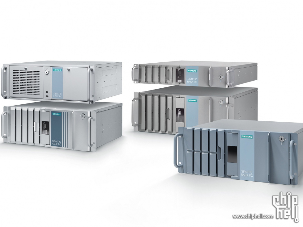

发表于 2023-12-22 11:43 | 显示全部楼层
机架式的西门子工控机箱也挺不错的,巨沉,年初在本地200元收了一个,那做工啧啧没的说
就是螺丝都是五角的...
双路的似乎主板I/O是定制的卸不下来,买单路箱子后面I/O就是主板附赠可拆卸的那种就行
巨沉巨稳,板卡固定的阻尼、线材固定什么的着实体现出德系产品的严谨,比台产研华工控好很多

 楼主| 发表于 2023-12-22 12:49 | 显示全部楼层
就是螺丝都是五角 ...
你这个是4u的还是5u的?我之前也收过4u的工控,4u对散热限制太大了,4090电源接口太危险了

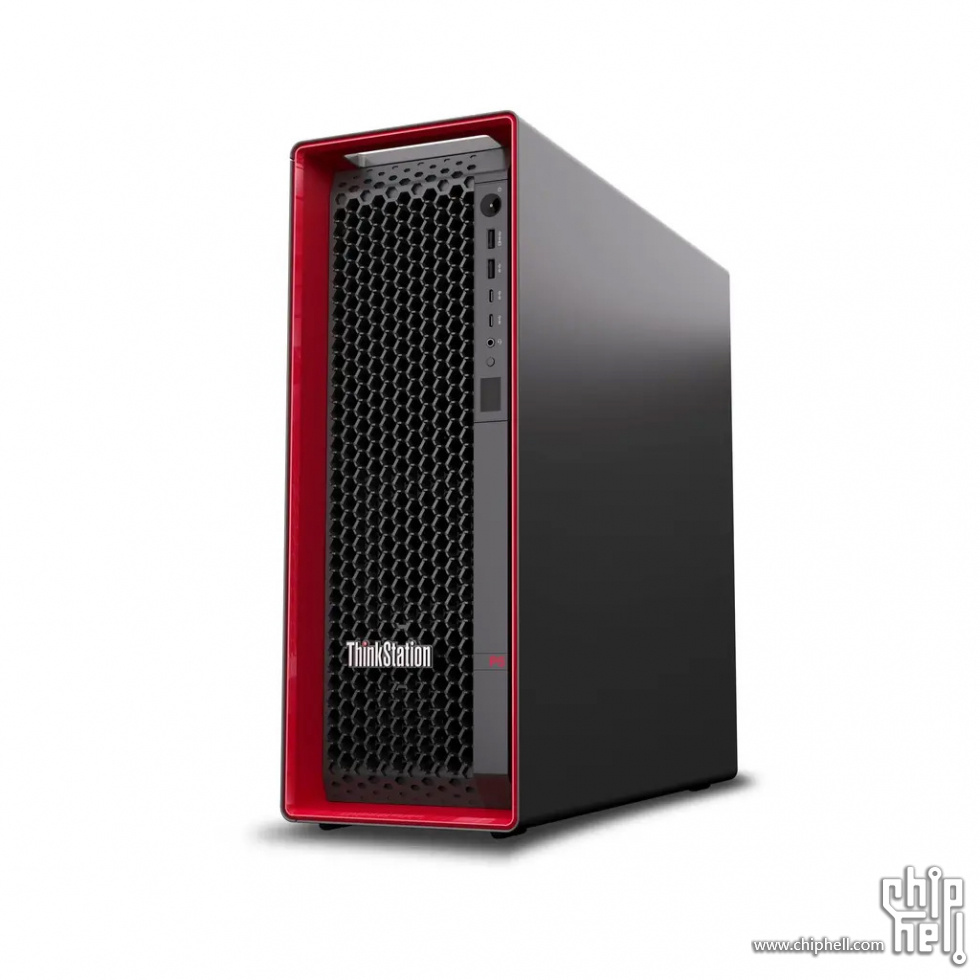

喜欢SUN那个很久了,不过最近又看上了thinkstation P5,那一抹保时捷红,真是醉了 6715-9627f03dd3a2b092f1b0a5571082076f.jpg
 楼主| 发表于 2023-12-22 16:44 | 显示全部楼层
MAGjt 发表于 2023-12-22 16:43
喜欢SUN那个很久了,不过最近又看上了thinkstation P5,那一抹保时捷红,真是醉了 ...
我也看了好久的thinkserver,但是他的电源跟主板后置io不好弄,自认为自己没有那个切割手艺
