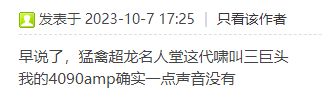

新装的机器用了华硕的 TUF Gaming 4080 16GB OC显卡,下午用3DMark测试,发现Solar Bay基准测试时,机箱传出啸叫。上网一搜,发现这是个通病,而且很多品牌的80、90显卡都有这个问题。

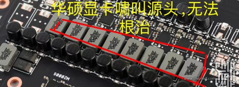

华硕显卡的啸叫是从显卡电源部分使用的电感振动发出的——这个电感是华硕旗下和硕的产品,没有进行针对振动噪音的改进。下图中的电感,外壳只是用于屏蔽,其内部的电感线圈并没有用绝缘胶固定。
https://www.chiphell.com/thread-2551000-1-1.html

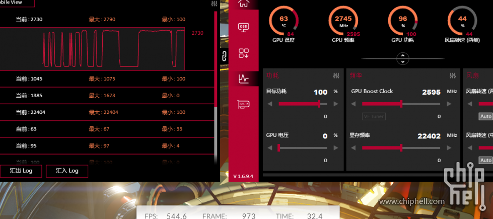

从我自己今天用3DMark进行的测试看,显卡却并不是在复杂画面下发出啸叫。在3DMark的测试项目中,Solar Bay的画面相对来说是最简单的,但恰恰是Solar Bay测试发出的啸叫最大,盖好机箱也可以清晰的听到刺耳的高频声,其它项目虽然也有些会发出啸叫,但需要打开机箱靠近显卡才会听到。
分析原因:在不对帧频进行锁定或限制的前提下,无论是简单画面还是复杂画面,都会跑满GPU的性能,显卡的负载其实区别不大。而我们的日常使用,无论是看视频还是上网浏览,其实都被限制在显示器帧率(60帧/秒)上,此时的显卡才是真正意义上的负载比较轻。
下午进行3DMark测试,GPU的功耗始终都在96-100% 之间。

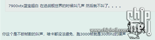

    (2)显卡的啸叫和帧频相关
从下午的测试看,啸叫声最大的测试项目恰恰是帧频最高的Solar Bay。结合从网上查到的帖子,大致可以猜想,啸叫声的频率和帧频可能呈倍数关系。
https://nga.178.com/read.php?tid=37221367&rand=866
除了上面的帖子外,还有一个帖子提到,较老的使命召唤(COD)如果不打开垂直同步,帧频较高的时候,显卡也会有可听到的啸叫。
原因猜测:
显卡有画面输出的时候,负载增大(电流变大);没有画面输出的时候,负载变小(电流变小),负载的这种周期性变化会导致的输出电流产生周期性变化。而电感是电流敏感型元件,电流的周期性变化就会使电感中的线圈产生周期性的振动。因为负载的周期性变化是显卡输出画面的有/无引起的,所以线圈的振动就和帧率呈现了倍数关系。另外,振动的幅度和电感共振频率越接近,啸叫也会越明显。
解决办法:
(1)更换对啸叫进行了针对性优化设计的电感元件;
(2)拆开电感外壳,用绝缘胶对线圈进行固定;
(3)更换能压紧电感的散热器,减小振动;
(4)开启GSYNC、VRR或VSYNC(垂直同步)——对高端显卡而言,相当于降低帧频。
(5)如果自己的显示器不支持GSYNC、VRR,又不想开垂直同步把帧率限制的太低,还可以通过NVIDIA显卡的控制面板对游戏帧率上限进行锁定——找到显卡不啸叫的最高FPS,锁定帧率上限。

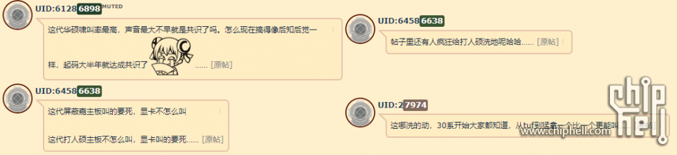

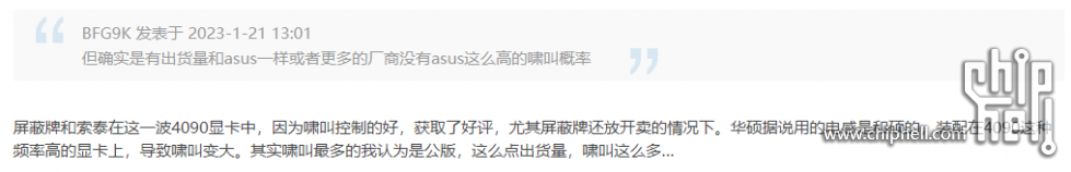

PS:各大品牌的40系显卡都存在啸叫问题,尤其是华硕、微星和影驰。但也有做的好的品牌,比如屏蔽牌和索泰。

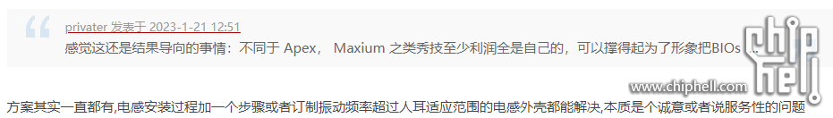

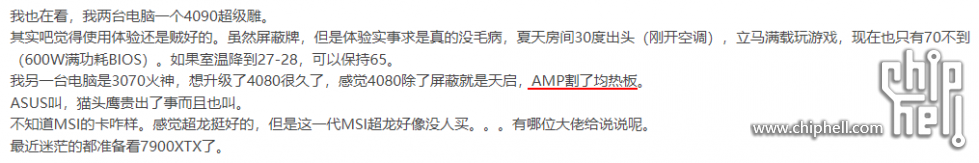

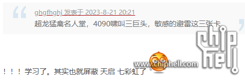

相关帖子的截图:
https://www.chiphell.com/portal. ... id=29368&page=3
https://www.chiphell.com/thread-2486578-1-1.html 005.png
https://g.nga.cn/read.php?tid=37957969&rand=114
https://www.chiphell.com/thread-2540168-1-1.html
发表于 2023-12-23 01:10 | 显示全部楼层
基本就是高帧数容易啸叫。然后屏蔽嘉铜管不镀镍,矿泰AMP轴噪
