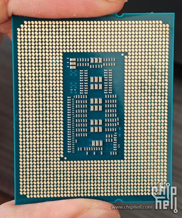

上周日,广州这边突然开始降温,那天起来就发现电脑无法开机了,卡dram灯。
配置是137K+屏蔽Z790 ELITE+ 光威龙武24GX2 D5的配置
当天经过测试,发现只有在单根内存插第2个内存槽的的情况下能开机(任意一根内存都能开机)
一开始以为是针脚接触不良的问题,针脚接触不良掉通道的问题之前也遇到过,拆下主板查看,好像有一根针脚有些变色(如下图)
稍微挑了一下这个针脚,还是无用,于是把主板寄去了官方售后。
在售后哪边换了个底座,售后哪边测试已经可以插满4根点亮了(基本排除主板问题了)
然后昨天寄回来了,上机一测还是一样的故障,只能一根内存插槽2点亮(并且单插一根点亮的情况下,全默认稍微跑点内存测试就会内存出错,烤FPU的话倒是没问题)
目前找人借了个CPU和内存但是还要过几天才到,先请教下各位这种情况一般考虑是什么问题?
目前有一个群友说怀疑是CPU损坏,其一个12400和我出现过同样情况,但是本人十多年来从没遇到过CPU掉通道的问题,求教
发表于 2023-12-24 09:10 | 显示全部楼层
只能用排除法排除了,大概率是CPU内存控制器坏了,能走售后就售后吧
发表于 2023-12-24 09:35 | 显示全部楼层
借一块主板,然后CPU插上去看看好不好,估计多数还是内存有问题
发表于 2023-12-24 10:26 | 显示全部楼层
针脚变形导致CPU触点接错,损坏内存控制器了呗
发表于 2023-12-24 11:29 | 显示全部楼层
第一张图里,有个短接?
 楼主| 发表于 2023-12-25 08:59 | 显示全部楼层
tide~ 发表于 2023-12-24 11:29
第一张图里,有个短接?
不是短接,主板已经排除问题了

发表于 2023-12-25 21:55 | 显示全部楼层
图上明显一根阵脚歪了嘛
用防弯扣具了吗   我之前一个买家也是,安装防弯扣具扭力没达到,只能单根,后来换回原扣具又正常了
