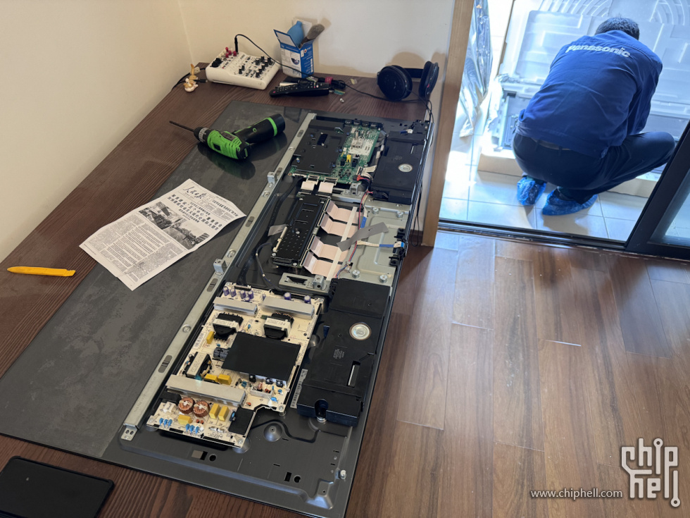

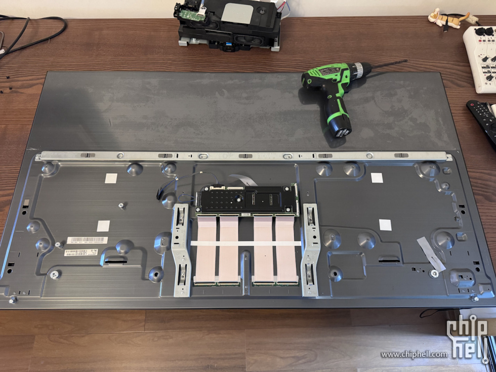

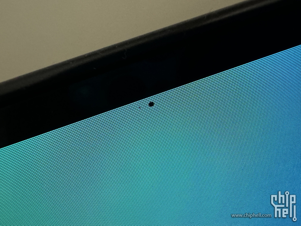

快三年了,用的不算多,看了下才4428小时,因为平时有长时间不用就关掉的习惯,之前看到论坛有人发帖说屏幕边缘暗点的事,在十月份看了下自己的CX也有暗点了,但是没着急换,因为平时根本不会注意边缘,甚至激进点如果不是看到那个XD发的贴,也许我都不知道CX屏幕会有这个问题,今天想起来还差三个月保修过期,就微信上申请了,明天师傅过来看,我想问问之前换过的XD,换屏流程是师傅先来看然后回去订货吗?就是需要来两次吗?周期要多久?我问了客服说换的屏幕并不是全新,只是符合LG出厂规定,那会不会换的屏幕品质还不如原来的?谢谢
今天师傅上门来看了,拍了照,说元旦后申请换屏

上次看论坛有人发帖说师傅的解释是需要15个点,保修之前必须先在工厂模式里把型号和地区改回来才行

大黑点你看下有几个像素点,超过十五个也算

我的也是明年1月就过保了,屏幕四周边缘有几个黑点,最离谱的是上面最中间有个黑洞,起码有8、9个像素点....微信小程序上报修后,客服来电话+微信,发了黑点照片确认后,售后就申请订货,然后上门更换面板...
