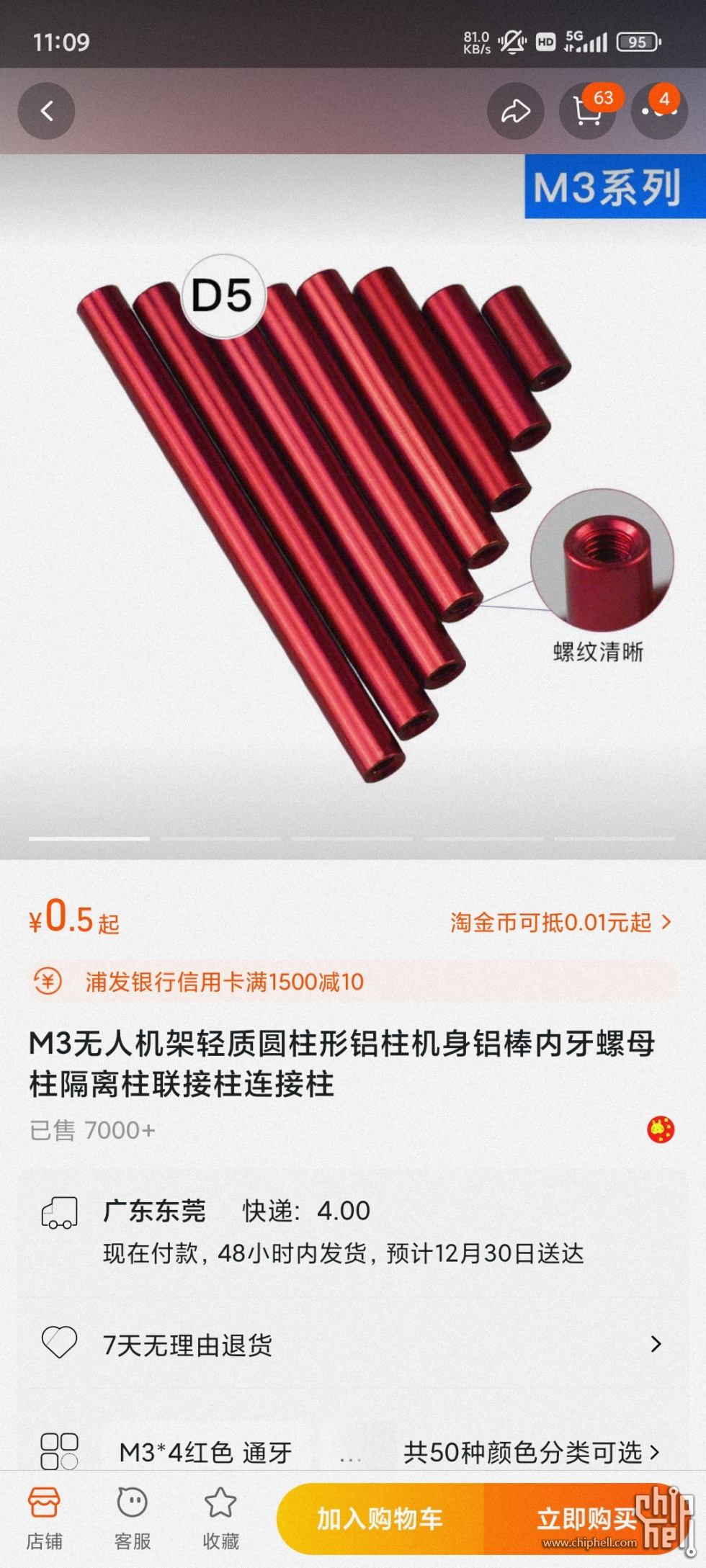

发表于 2023-12-27 11:09 来自手机 | 显示全部楼层
买个两头通的螺柱,挂螺柱上
发表于 2023-12-27 11:10 来自手机 | 显示全部楼层
这样的,买20mm长度的
