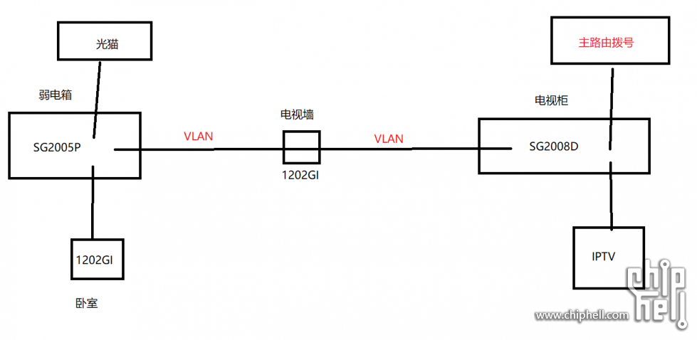

缘由:
目前家里用的是TP 470gp POE路由 + 1202GI面板AP的方案。
随着米家设备增多,时有断网现象,感觉470gp发热量、带机量都不能满足了
想把弱电箱中的470gp通过vlan的方式移到设备最集中的电视机柜
拓扑草图如下(简陋见谅)
方案:
1、把弱电箱中的470gp去掉换成SG2005P这种支持VLAN的POE交换机
2、买一台性能更强的主路由(因米家设备多,初定小米BE6500 PRO)放在电视机柜,通过SG2005P与SG2008D组成VLAN来拨号、看IPTV
疑问:
1、该方案是否可行,SG2005P与SG2008D之间隔着一个1202GI面板,能否组VLAN?
2、如组网成功,卧室的1202GI能否正常上网?
3、有更好方案吗?

用TP的一体POE AC路由就行了例如5408PE 2.0,放在弱电箱。光猫的宽带口和IPTV口都接在5408PE上。
电视那用个3008这样的面版,能单线复用,3008的网口出来能接电视的IPTV的拨号。
如果害怕3008带不动太多设备,那就上XAP6030GI。3008,3028这种大面板有个好处,就是不好热,很稳定。
但你所谓的太多设备,也就是那些没什么流量的智能设备。

信我的,1202gi面板才是不稳定的根源。先把这个换掉。

多谢楼上两位兄弟的指导建议,看来我的方案还不够成熟,我准备同时升级AC路由和AP面板
发表于 2023-12-27 14:14 | 显示全部楼层
TP 470gp  是假漫游,建议换5408PE v2.0版本以上
