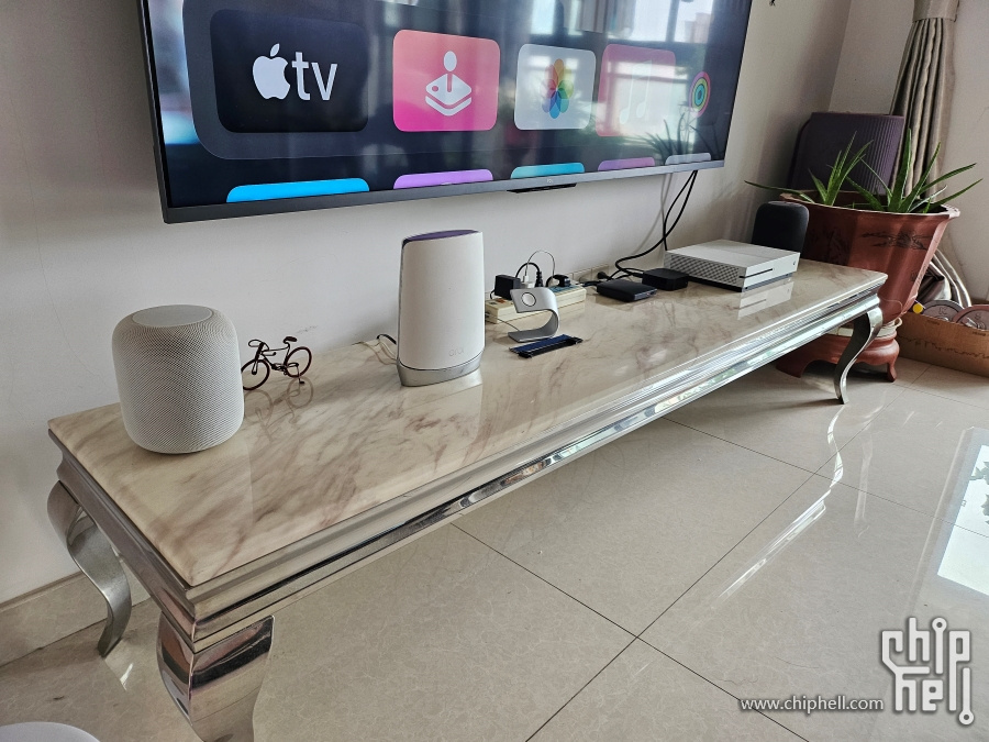

这个音响配置用了小半年了,对音质表现是满意的,但稳定性真的是一言难尽,有时要么会有小爆音,要么不出声,需要进ATV开关下earc才行。近段时间这种情况不知为何愈演愈烈,为此花了半天时间研究。最后是弄了个之前压箱底的R7000放卧室用来专门连接ATV和homepod,目前半天用下来相当稳定。就想问问大家有没有类似的情况,这到底是因为之前5480和苹果设备八字不合还是路由器距离就是要离这么近才能确保无线稳定性?

无线有mesh?一般上了mesh的就有可能出现这种,原因就是两个homepod某种情况下分别接入了不同的mesh ap
homepod对网络的同步和时延要求极高。
解决办法就是如果mesh ap有绑定功能的话,把2个homepod强制绑定到一个ap上。(华硕的有)
你说的一个单独的ap专门连homepod也是这个原理,也是一种解决方案

原本都是连在客厅的5480上,没有用无线mesh,距离我卧室其实也就3-5米隔一扇木门。

都是走homepod的5g链接?2.4的配置都删掉试试,不然也有可能一个走5g一个走2.4g

我iphone从来没连过2.4g的wifi 也没有记住过任何2.4g的wifi 我是电脑连接电视通过earc输出到homepod的 原本连接两三个小时音响会出现轻微爆音 最近一连接上就会爆 现在用了一天暂时没发现 不过就像楼上说的时间还太短 再用个一个月看看
