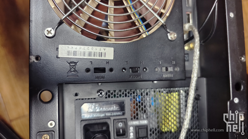

开拆,先把顶部手动控制风扇转速的机械拨杆拆下来

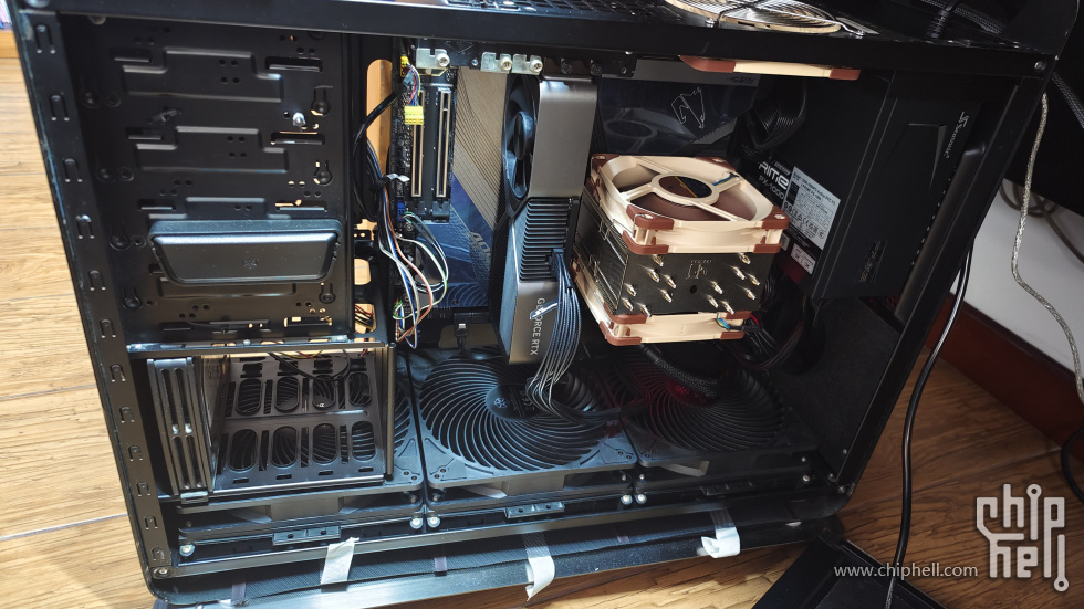

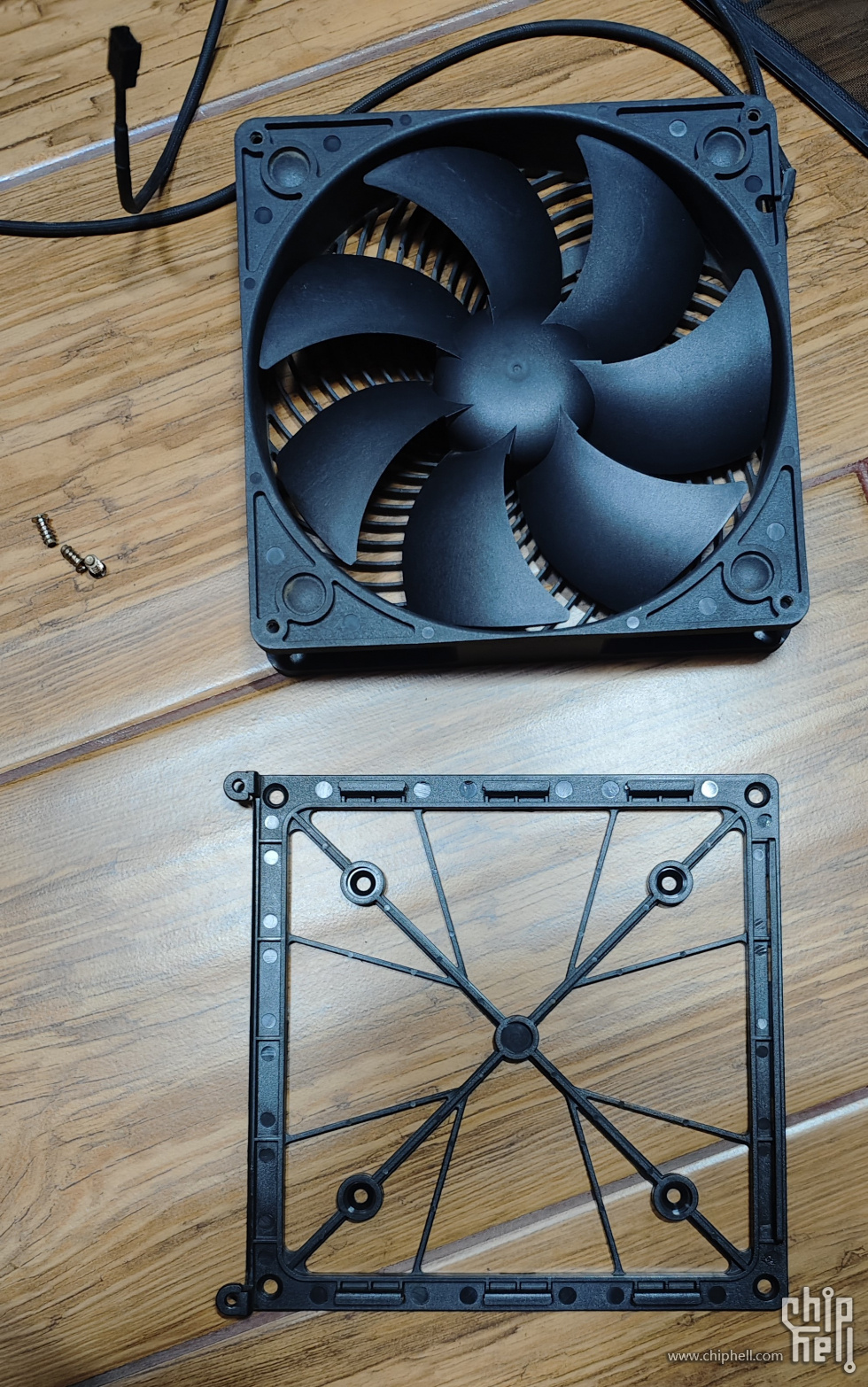

再把底部旧的风扇拆下,拆除风扇支架,把支架装在新风扇

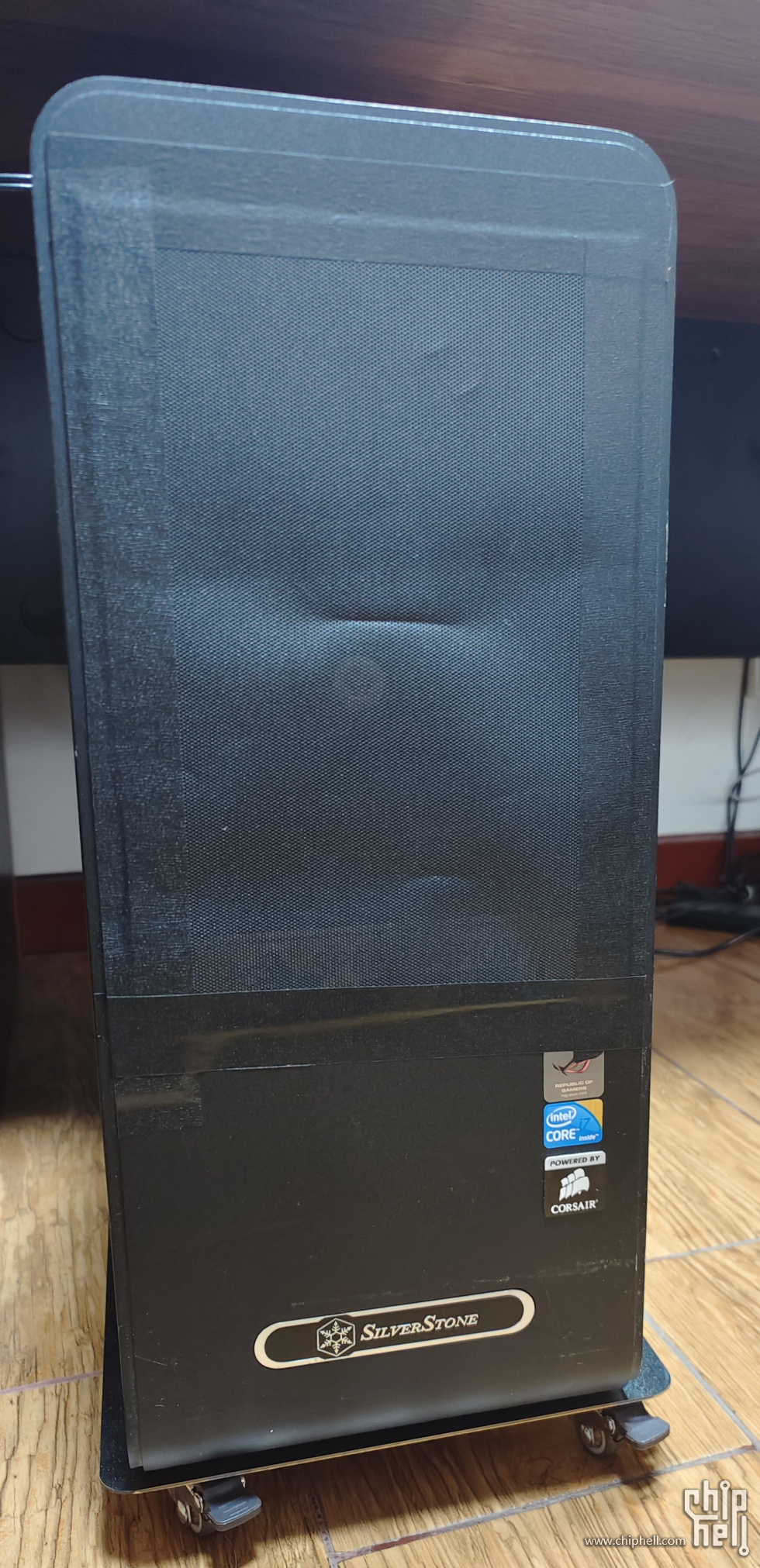

把光驱挡板都拆了,在机箱光驱位用扎带固定一个14cm的风扇,最后防尘网把前面板贴上,用的美工胶纸说是基本不残留胶,虽然有点不美观,但是扔脚底下也看不见
还在网上定制了一个带滑轮的小托盘,移动起来也比较方便

底部你的过滤网怎么处理。  btw,这个小车不错,关键词是什么

买了过滤网用磁铁吸在地板上,再用胶带粘上,主打一个不要颜值只要效果,实测对风量基本没有影响,托盘是TB上定制的,可以按照你的尺寸定制

两个礼拜清理一次吧,三个风扇下面不是还有三个过滤网吗,但是那三个过滤网不是紧贴机箱底部,如果只有那三个,还是会进灰,我就在机箱下面的外侧再加了一层,只用磁铁不是很贴合,就用胶纸粘一下,清理时候撕下来就好,反正买了好些胶纸

楼主 穿甲弹风扇支架怎么拆的 底部是不是有卡扣扣在机箱上面

是卡扣,一个风扇支架有四个卡扣,拆的时候要小心,先把支架往一个方向推拆除相反方向的卡扣,再拆除另一个方向的卡扣,一不小心卡扣就会断,能不拆就不拆

多谢多谢 早想换风扇了 就是不好拆这个支架
