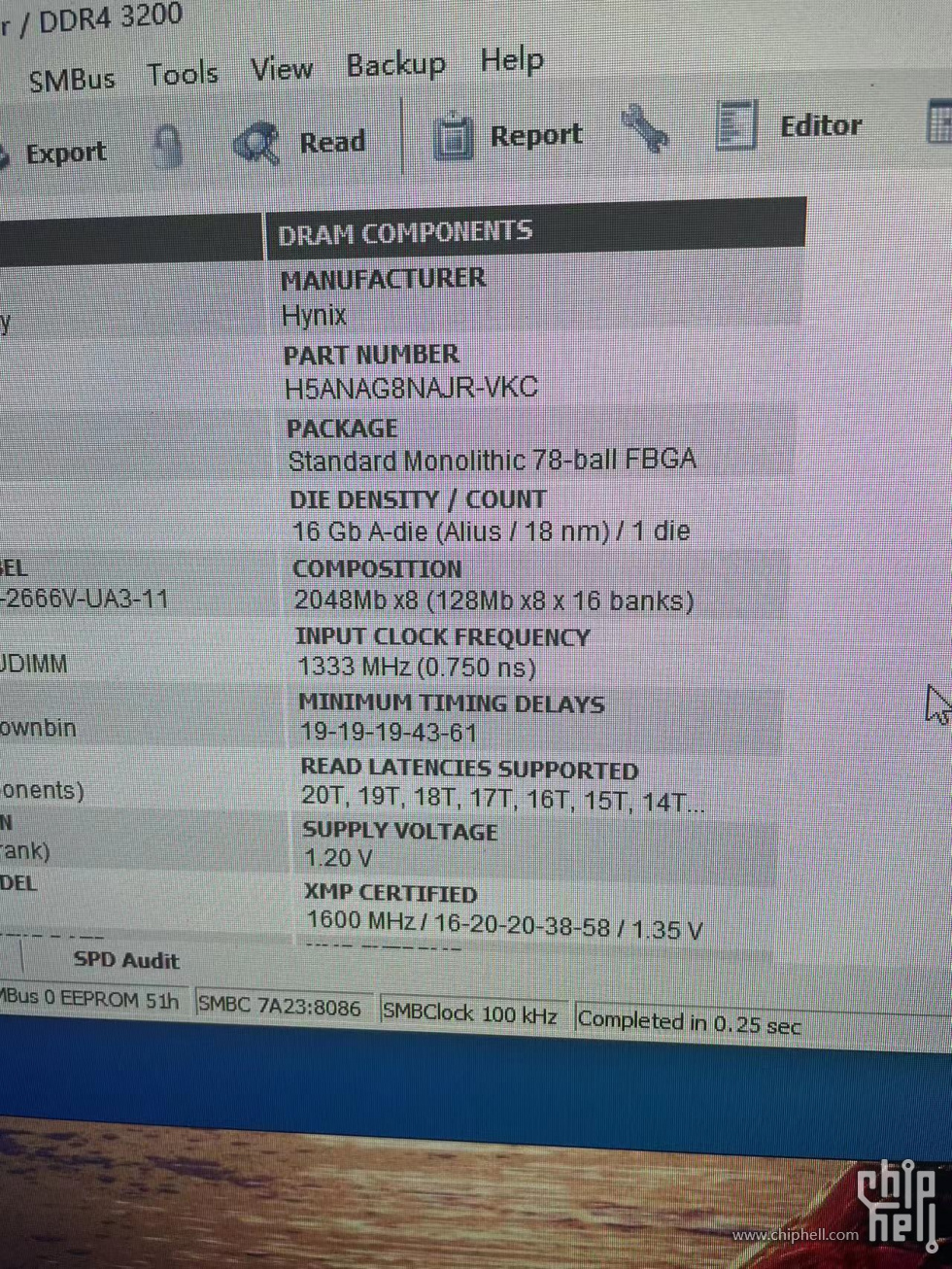

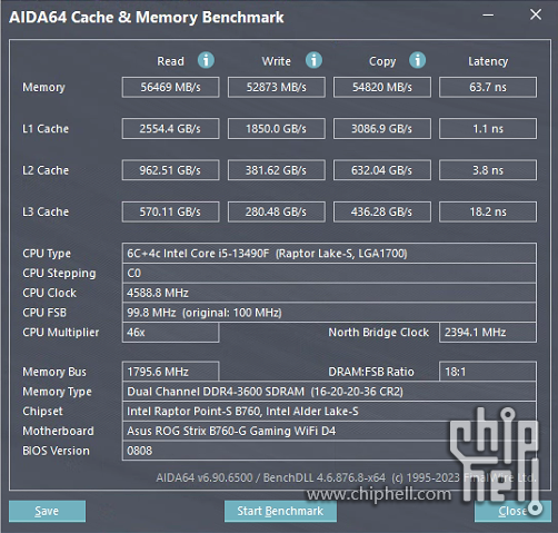

没接触过超频,最近想折腾学习一下,13490F的U 内存威刚D50 16*2,之前说锁SA,一直3200 XMP用,最近超了下,就是延迟怎么都下不去,电压给的1.45V 吃鸡啥的都没问题,夏天会不会就不稳了
发表于 2023-12-29 09:56 | 显示全部楼层
特性类似于新的2GB CJR
发表于 2023-12-29 10:15 | 显示全部楼层
这不就是Adie么

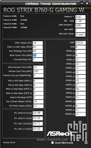

发表于 2023-12-29 10:22 | 显示全部楼层
3600而且1.45V,假设如2楼说的“特性类似于新的2GB CJR”
TREFI“无脑65535”给上,TRCD能缩多少是多少,看看18~19行不行,这个对延迟应该敏感。
trfc努力下500左右,
TRDRD_sg和TWRWR_sg这种情况下估计6也行,或许会提高点点带宽,不过7现在也问题不太大。
TRDWR_sg和TRDWR_dg一般来来说是cjr的瓶颈,现在是11对3600或更高频率感觉稍微勉强,适当放宽后比如12~18还可以再试试高频,只要imc还有余力。
我这是基于双面cjr 32G*2的,或许单面的更好。

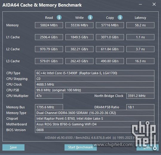

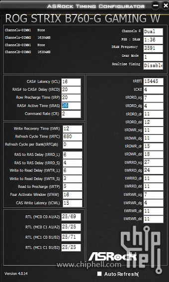

 楼主| 发表于 2023-12-29 10:38 | 显示全部楼层
momoka 发表于 2023-12-29 10:22
3600而且1.45V,假设如2楼说的“特性类似于2GB CJR”
TREFI“无脑65535”给上,TRCD能缩多少是多少,看看1 ...
TRCD 我19可以进系统 但是TM5疯狂报错
trfc 580的时候tm5也有报错 所以停在680没有继续往下测了
我这个U 看到SA电压是0.948 频率没有往上试
 楼主| 发表于 2023-12-29 10:40 | 显示全部楼层
因为我查百度都查不到这个,也不知道这个体质好还是不好

 楼主| 发表于 2023-12-30 12:51 | 显示全部楼层
TREFI“无脑65535”给上,TRCD能缩多少是多少, ...
感谢 确实有提升 TRCD我19能进系统 就是TM5报错很多,不知道是不是要提电压,这次trfc520可以稳定,500能进系统但是卡死,低于500无法开机
TRDRD_sg和TWRWR_sg 改6无法开机,这样是不是已经可以了,按照现在的参数跑了2小时TM5没错误
发表于 2023-12-30 12:57 | 显示全部楼层
oneone1118 发表于 2023-12-30 12:51
感谢 确实有提升 TRCD我19能进系统 就是TM5报错很多,不知道是不是要提电压,这次trfc520可以稳定,500能 ...
比较正常的范围了。
如果可能,提高点频率试试。
