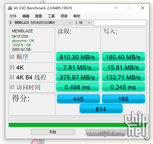

之前一直使用正常 就这两天自检很慢 有时就卡在boot红灯那死机,有时半天才进系统 但今天发现进系统后系统性能下降严重,网络1000M测试才300M 电信上门用设备测或者手机WIFI测试都哼达到1000M,而且发现三块SSD性能下降严重 ,连小海豚6536读写都才那么点,BIOS也升级了 。不知道究竟是什么问题 求大神帮忙 难道是主板问题吗?
现在开机基本有50%的概率会在自检死机
2024-1-1更新:
目前看来就是走CPU通道的都没问题(显卡 第一个M2接口)  走芯片组通道的都性能下降(网卡 第二第三个M2接口),但不知道怎么解决啊????

试过了刚刚,不行。不过我发现插第一个M2的SSD速度是正常的试了2个盘 插第一个 速度都没问题 其他2,3两个都会有问题
 楼主| 发表于 2023-12-31 21:34 | 显示全部楼层
我感觉是不是主板芯片组出问题了 第一个M2接口是走的CPU通道吧 后面2个都是走的主板芯片组

在bios里高级选项 第一个m.2速度设置成gen4.你600多m的读,不像是正常固态硬盘速度啊

现在发现  把固态连在直连CPU的M2接口测试正常  连芯片组的M2接口速度就下降 。应该就是主板芯片组的问题了 但不知道什么原因造成的 。
