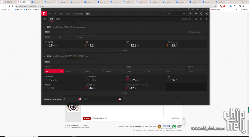

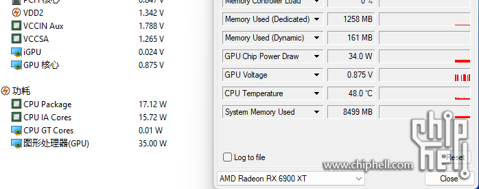

6900xt待机30多瓦正常吗,算不算高。分辨率3840x1600 144Hz

发表于 2023-12-31 16:15 | 显示全部楼层
我这边弄明白了,6900xt 3840x1600 75hz 待机显存频率很低待机瓦数6-10瓦
144hz 现存满频率待机30多瓦
75hz
75hz
144hz
144hz
