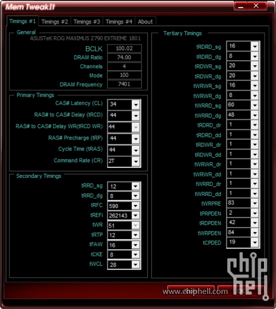

先说结果:最终测试稳定运行频率都是止步7400 32-43-43-43-43   590-480-262143 VDD/VDDQ1.45V

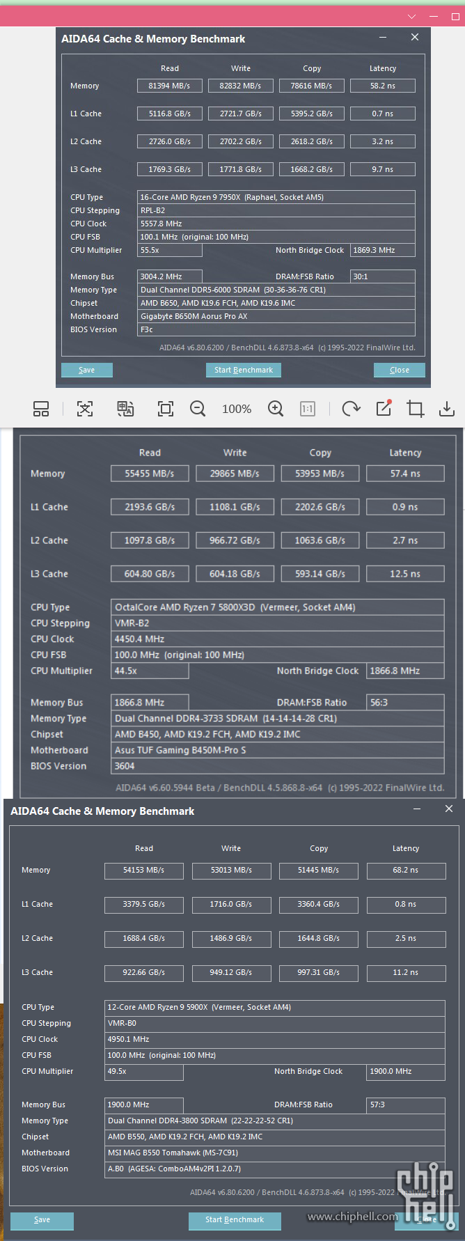

7400 34-44-44-44-44  ivr 1.3V/mcv 1.3V  VDD/VDDQ 1.45V安全模式AIDA64测试如下
7400 34-44-44-44-44  ivr 1.3V/mcv 1.3V  VDD/VDDQ 1.45V系统模式AIDA64测试如下
最后还是选择了34-44-44-44这个时序,虽然34-43-43-43一样稳定过测,但还是4444444看起来让人念头通达,而且这两个时序跑AIDA64测试数据都特么一个鸟样。

读写都好快啊,都比得上ddr4时代的4通道速度了

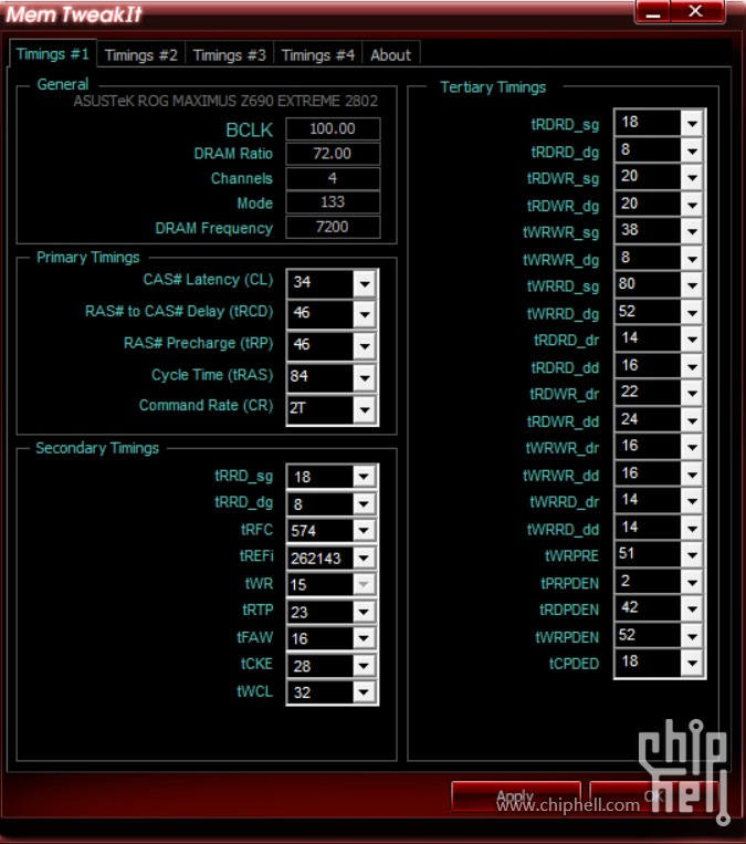

看上去extreme是祖传的一坨 我的690 extreme 现在能7200 c34 46 46 84 已经很满意了。 用的是疆珑的mdie 也是6400频率应该和龙武是同一种,时序都一样。被我扒了马甲,颗粒编号也一样,不过好像是10层pcb你要不试试我的电压看看你能不能到7600或者7800 sa 1.3进系统是1.28     两个内存电压都是1.55v(给的比较高 不过我有一个barrowch的内存风扇套件)mcv是给1.43v  ivr是1.4v
时序我也不太懂,随便瞎搞的,和你差不多。tm5 777 extrem三圈不报错。 cod20不跳出。

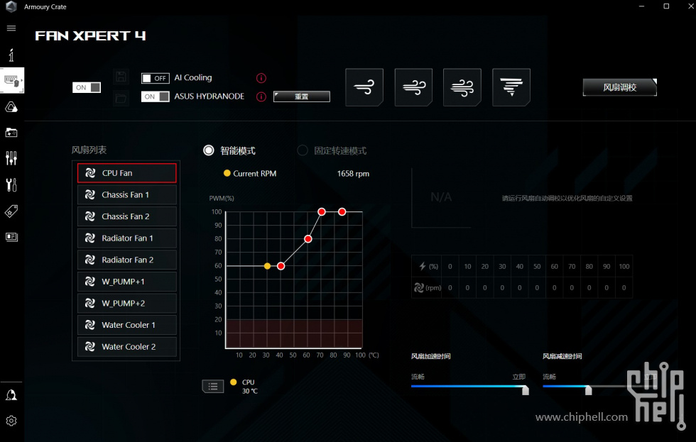

另外要注意cpu温度,奥创有的时候抽风,那个fan xpert会清空设置。会导致内存出错,我CPU也小超了一下。用的是追风者t30水冷gen2风扇基本拉满了。 屏幕截图 2024-01-01 155335.jpg
反正打游戏戴耳机,无所谓噪音了。
