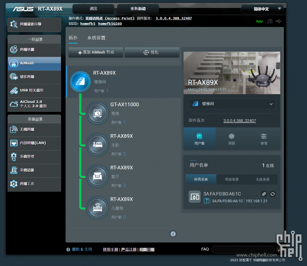

我用过的最拉的mesh就是华硕的aimesh。之前用过两代5300,一代AX89X,只有AX89X的AIMESH勉强及格,信号迁移慢,不到两百平的两个居中点信号都不能百分百满格,还有一堆兼容问题。后来换了小米的破玩意,MESH碾压它...老家因为信号用华三的,也比他好,即便单机信号也碾压。华硕真的是我更换后最后悔的。发现真的交了不少智商税。我N年前因为TP垃圾换华硕,但我两年前用了台TP万兆交换机,我觉得或许现在的TP价格给够也不会比华硕差。还有华硕的配置其实对用户非常不友好,一堆看似友好有用实则没用的步骤和垃圾配置,配置mesh麻烦至极,如果是有线,要先搜,再查有线无线信号一步步匹配。但是我用别家的都是线一接上自动协商...这就是差距了,不过我一开始用小米的不习惯倒是弄了笑话。

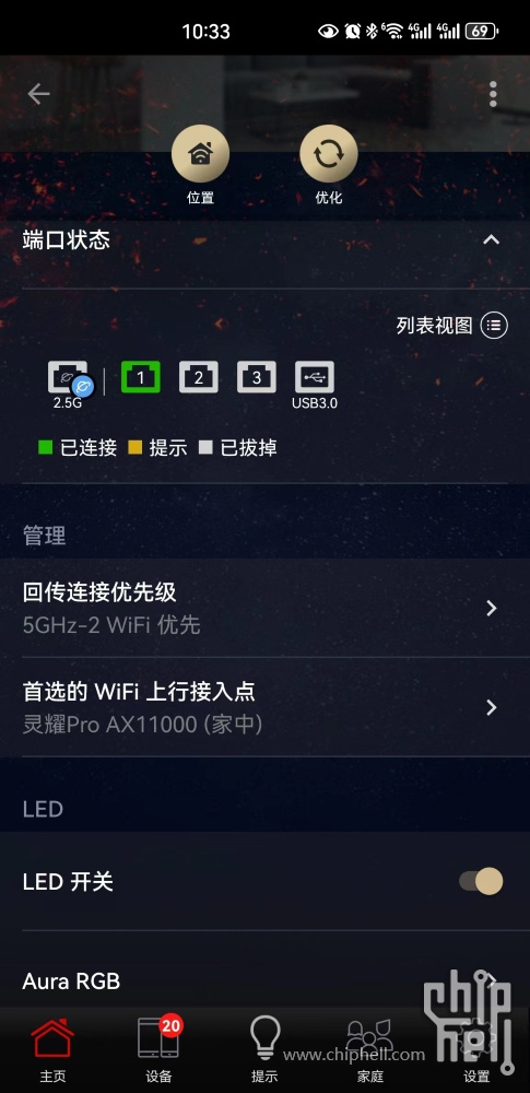

今天下午刚刚把买好的华硕路由全部设置完毕。我自己测试,子路由如果有多个LAN口,是可以当一个交换机节点用的。
我在客厅的子路由型号是魔方XT8(魔方AX6600),有3个1G_LAN,其中两个LAN口被我分别接了电视和PS5,亲测均能上网,且下发IP也正常。(弱电箱的主路由下发)
不过我所有的子路由都是走有线回传,不使用无线mesh,类似于AC+AP方案。无线mesh的情况下会不会有所不同我不能保证。
