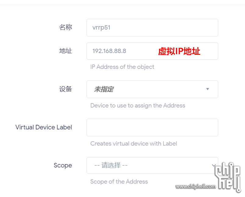

OP的VRRP通过安装luci-app-keepalived软件包即可,重点是在设置VRRP Instance。设置的图片在下面,用文字表示:
名称:随便填写
状态:选择主设备
接口:选择br-lan或者自己的指定接口
Virtual Router Id:必须和ROS的vrid保持一致,默认51即可。
优先级:这个必须要比ROS的值高,ROS默认值是100,只要大于100即可,我设置的是110。
Virtual IP Address:在前面IP Address页面创建一个192.168.88.8的虚拟IP地址,在此进行关联即可
其他选项可以使用默认值。
vrrp设置
vrrp设置
