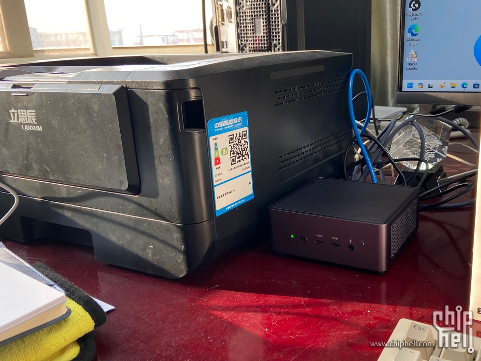

尺寸方面,迷你主机是真的小,和红米14寸笔记本做个对比。
有人说USB4口都在前面不方便。我这恰恰觉得这个安排挺好,把USB3.2口全放后面,接鼠标键盘打印机。正面保持清爽,我接固态移动盘的话有type-c口。如果有接A口U盘的需要,还有c to a的USB扩展坞。
总的来说,整体体验比之前外接笔记本强不少,7840 vs 5500u,性能肯定是更强。更重要的是,桌面空间更大了,而且再也不用每次开机掀盖了。
