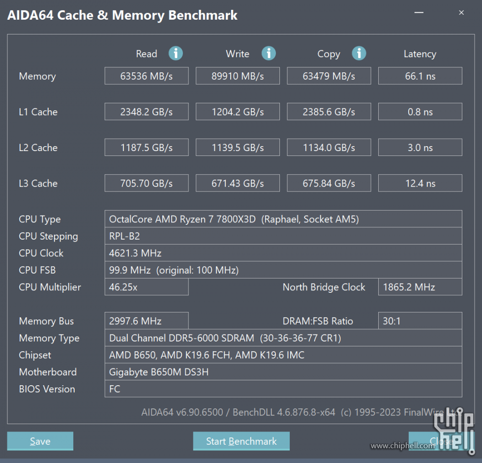

晚上瞎整了整,更新了下芯片组,没调负压了,现在倒是能过aida64了,就是r23分数少了一千分,烤r23的时候只能4.6g了,显示也是46.25x,咋回事儿呢

解决了(应该吧?),估摸着可能是没更新芯片组驱动的问题,用gcc把芯片组驱动更新到最新的之后负压30也能跑完这个了,现在设定了全核-25,6000c30在用,感谢各位热心大神~
顺便问下为啥我的cpu multiplier才46.25x啊?我看人家都是48.5来着

因为你有后台程序用了一点点cpu使用率。这个频率显示无所谓,主要看上面数据准不准。
