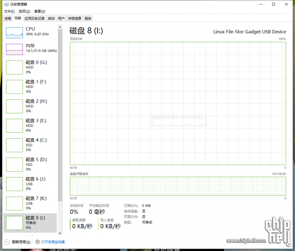

更坏的消息,盘其实没丢,但是装在硬盘盒里没反应了卧槽。。。别吧,上周还看过那(更新,重启下电脑插上去有反应了)可能和之前发现的一个莫名其妙的盘有关系?
