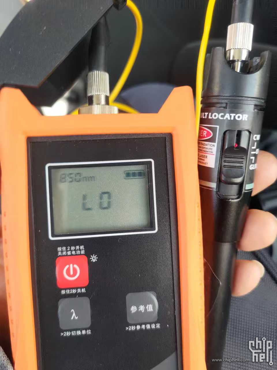

对了,刚才正好手边有个光功加红光笔,随手试了一下,什么都测不出来,看样你的光功也是假的,

你的红关笔没亮?我的红光笔接触有些不好时也是你这个样子,
按住按钮光功率就很大了

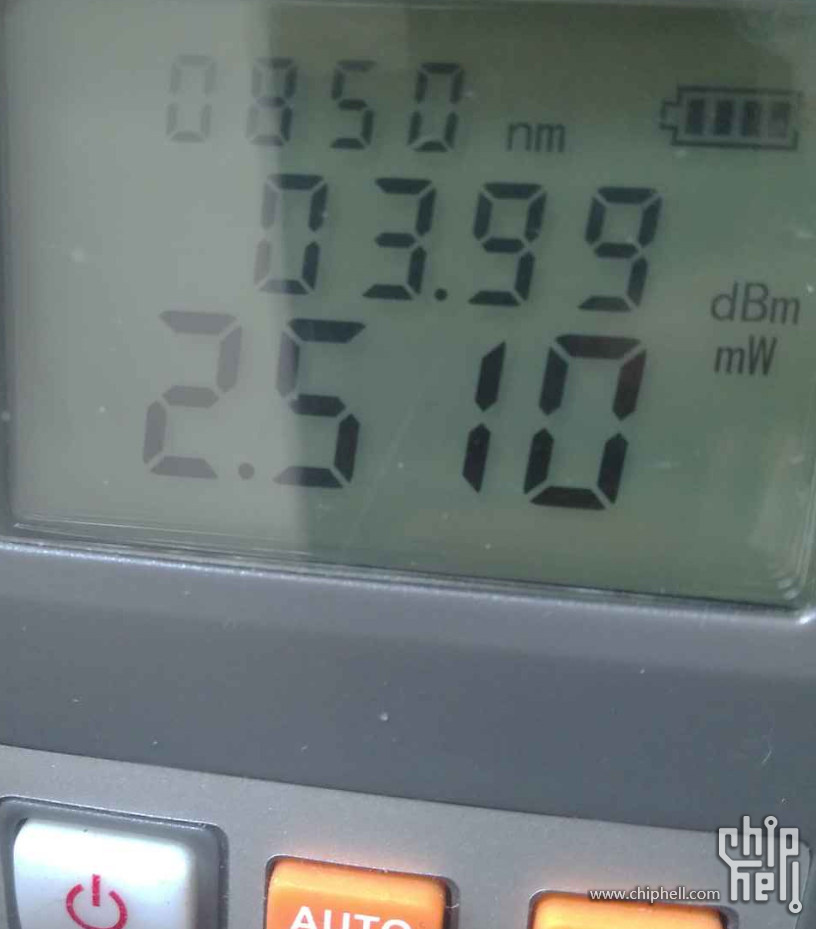

 楼主| 发表于 2024-1-5 22:06 | 显示全部楼层
lee_jiunn 发表于 2024-1-5 15:52
你自己开心,自己去玩吧,很多原理在前边的帖子已经说的很明白了,我懒得和你讨论这些没有意义的事情。我 ...
熔接光损耗很小,似乎很多时候在0.1db以下,冷接一般光损好像有2db
如果熔接不是效果太差,光功率计还真检测不出来
用光功率计测的不是熔接点的光损,是整根线的光损
20米红光光功率为3.99db,熔接后,如果光损特别大,说明熔接不靠谱,偶尔也是可以参考一下的
