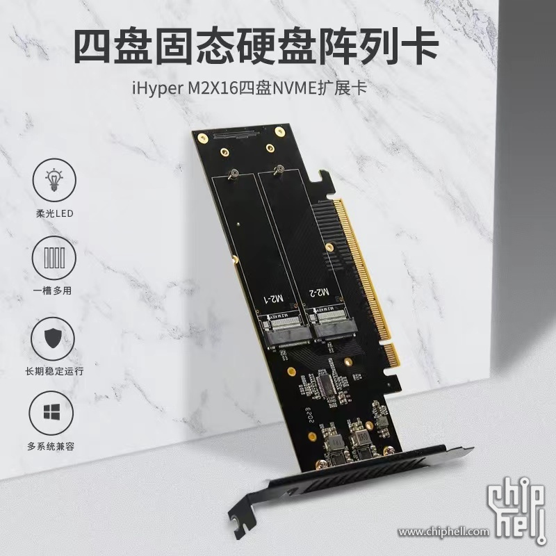

最近买了一张佳翼的4m.2拆分卡,商家介绍硬盘供电直接从pcie金手指取。
之前有了解到pcie2.0规范pcie设备最高75w供电(其中3.3V供电3A),pcie3.0可以做到200w+,我主板是x10sdv
想问问这种扩展卡使用是否稳定以及有没有同类产品推荐(机箱限制半高,170mm长)

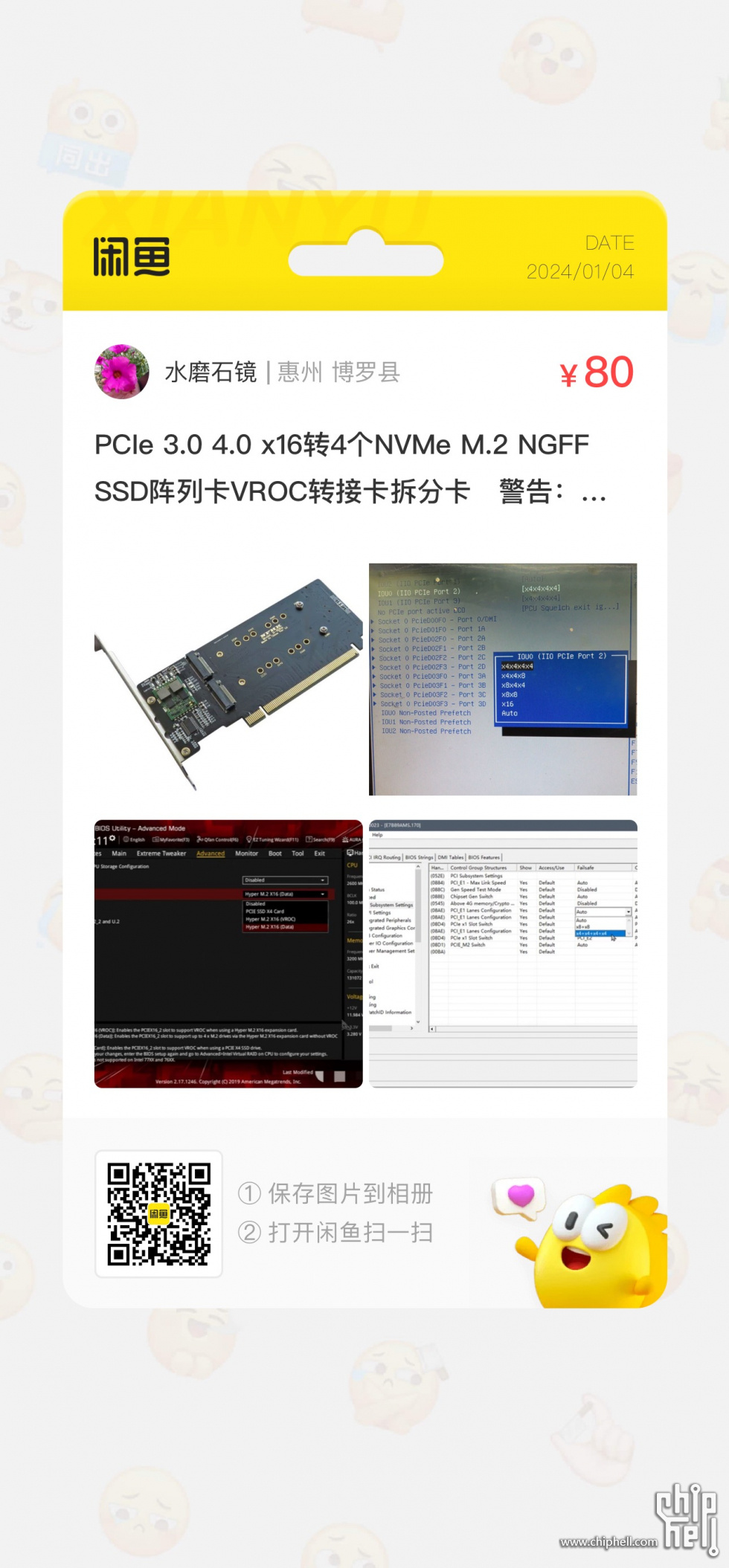

发表于 2024-1-4 18:05 | 显示全部楼层
楼主是不是抄了我的作业,主板跟M.2的需要跟我的一样
M.2 卡我找到闲鱼这家买,性能和尺寸都符合要求
卖家是这样描述的
“此转接卡采用3.3V和12V双电压供电,12V转3.3V采用双路6A电源模块,满足大功耗固态硬盘供电要求。”

发表于 2024-1-4 20:57 | 显示全部楼层
这不都是从pcie取电的么
大概这说的是取12v电降压到3.3v来给ssd用吧
一般单M2的转接卡都是直接用pcie的3.3v电,最大10w。遇到某些高功耗的22110会不够
从12v取电的话,原则上最高66w
