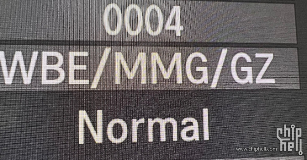

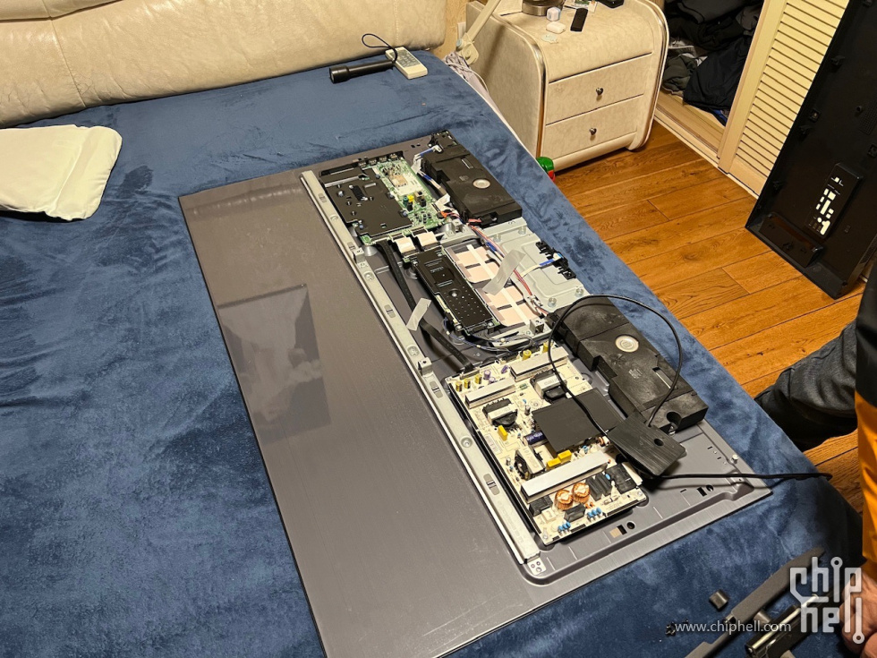

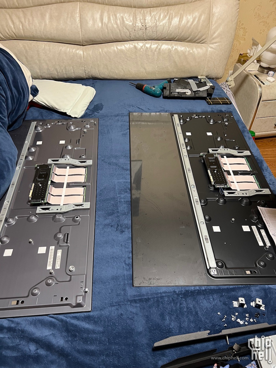

lg oled整机为一年保,屏幕为三年,我的cx48还有三个月就要出保了,检查了下边缘有十几个暗点,就申请了lg售后,等了一周屏幕到货现场安装,现场看了师傅操作,发现其实挺复杂的,螺丝就不少,而且个人感觉师傅安装操作没有工厂流水线那么规范,不过么这种能用就行。
换完后其实不用再次设置参数,因为主板没有换还是你之前设置的参数,但是面板显示肯定有差异,所以如果是当显示器用的建议还是重新设置下win11的hdr校准,查了下面板信息为wbe,我之前的好像是wbc,不过整体感觉屏幕色彩比之前的面板偏淡,不知道是不是心理作用。
最后给使用的朋友们建议,屏幕三年保,如果没有严重的大问题只是边缘暗点的话,建议临近三年快出保再申请,毕竟屏幕也是有寿命的,换新屏幕也等于续命了。

发表于 2024-1-5 09:19 | 显示全部楼层
应该现在换的都是WBE 我换的也是 论坛好几个换的都是
WBC应该是没有了
WBE 是亮度提高了 但是可视角度有一点点降低(我原来就是WBE 所以没感觉有撒变化)

 楼主| 发表于 2024-1-5 09:47 | 显示全部楼层
WBC应该是没有了
的确,师傅说现在的屏幕都是南京产的,之前是广州

 楼主| 发表于 2024-1-5 18:08 来自手机 | 显示全部楼层
IEzioI 发表于 2024-1-5 18:04
好运,上个月还在贴吧看到cx换的还是wbc
说实话,这个wbe我肉眼感官色彩偏淡,屏幕是南京产的,现在都是wbe了
