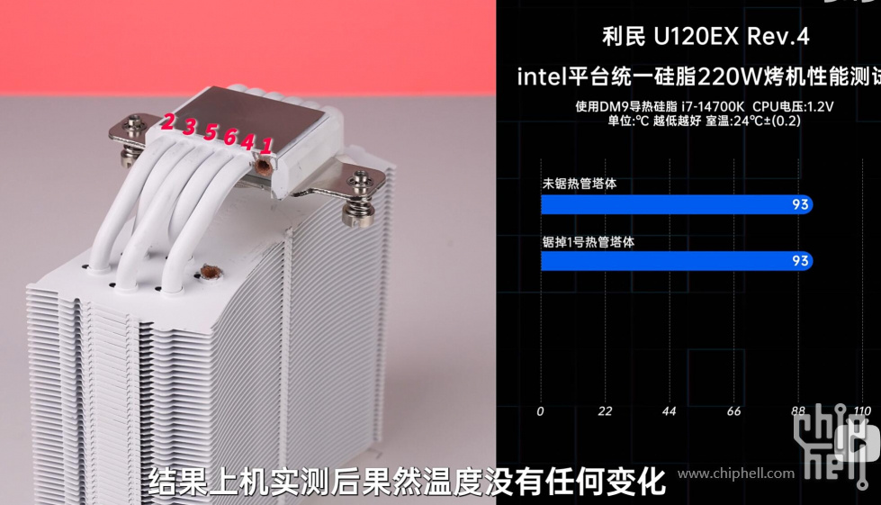

是不是该卷一卷均热板了哦
发表于 2024-1-5 16:38 来自手机 | 显示全部楼层
把链接发一下吧  想看看完整过程
发表于 2024-1-5 16:38 | 显示全部楼层
就只测了一下最高温度?就可以断定没区别。。。。
CPU功率一样吗? 长时间温度一样吗?

www.bilibili.com/video/BV1sc411m7o7

没必要锯掉热管,把所有鳍片拆掉,热成像照照热管远端温度就行,按他视频理论,cpu核心才多大面积,顶盖周围全是无效面积

楼主还是说一下前因后果吧。。。。这锯掉热管影响不大是因为6热管单塔这个结构有热管覆盖不到牙膏u的表面吧,牙膏u是长方形的,所以锯掉影响不大,。。。要是先锯掉中间的肯定有影响。。。。双塔那个结构没有这种问题

记得12代开始die改成长条之后单塔热管方向问题导致两边效率低,看有没有人把两边热管锯了测测看影响

 楼主| 发表于 2024-1-5 17:48 | 显示全部楼层
采花郎 发表于 2024-1-5 17:12
我也是感到很疑惑,拷机的时候,软件显示CPU温度比较高,基本都是80-90度
但热管散热器的鳍片尤其是顶部, ...
你把我楼上贴的测试链接看了就知道,也不是这样
中间你是不能锯的,锯掉直接能飙10度起来
两边的基本都是气氛组
 楼主| 发表于 2024-1-5 17:49 | 显示全部楼层
喝茶 发表于 2024-1-5 17:11
楼主还是说一下前因后果吧。。。。这锯掉热管影响不大是因为6热管单塔这个结构有热管覆盖不到牙膏u的表面吧 ...
他做了测试的,中间锯了温度就涨了
两边基本是气氛组

笑之前好歹先动动脑子吧,单塔热管方向和die水平没有接触到的当然没有影响

有些不想去看的给个视频结论 核心(非顶盖)位置接触不到的热管是气氛组
很早之前超能网就用据箱400玩过了

看了完整视频,Up主的原意是:锯掉不同部位的热管,对温度均有影响,差异各有明显不同。
相关测试,各个实验阶段的观点,大致如下
1. 锯掉左右两侧的边缘热管(处于未覆盖CPU顶盖部分的),一般会有轻微影响,约零点几度,或1~3度。
2. 锯掉处于中部的某一条热管(处于覆盖CPU顶盖部分的),一般会有巨大影响,约10度左右+。
3. AMD和Intel的CPU形状不同,锯掉不同部位热管,对温度影响,各有些许区别。
未见到楼主本贴所说的:“笑死,把热管锯掉,一点影响都没有”的结论。

核心晶体到顶盖再到中间热管,主要还是中间的热管引导核心热量,边缘热管只起到辅佐作用
