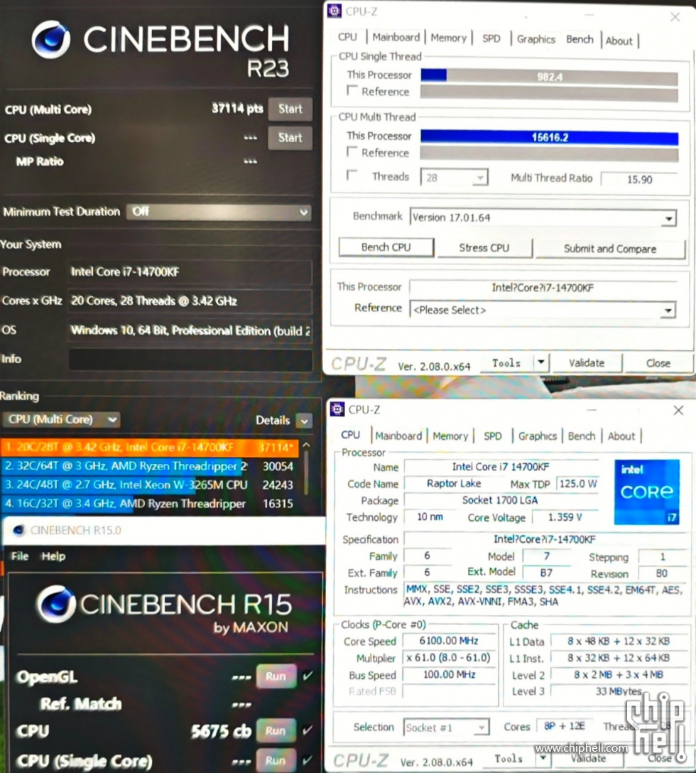

发表于 2024-1-5 16:34 来自手机 | 显示全部楼层 |阅读模式
特别怪啊。电压和功耗应该是匹配的,上代13700k要是同频全开早炸了。
这代350瓦,最高的核心才95度?

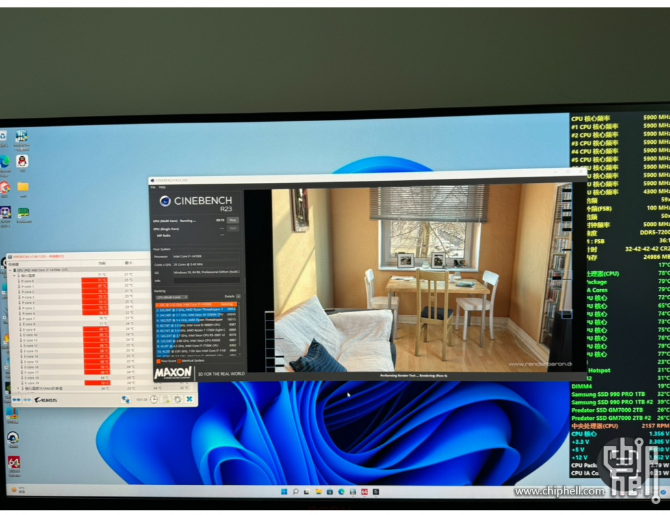

图二是关HT冲P核的图,正在测试。

 楼主| 发表于 2024-1-5 16:44 | 显示全部楼层
关HT满载1.308  R23测试途中中断电压不足,满载280W。
直接给1.360,R23满载300W,分核心温度,最高的一颗不过85度。。。
感觉离谱到家了。

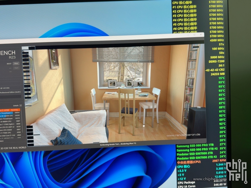

发表于 2024-1-5 22:46 来自手机 | 显示全部楼层
直接给1.360,R23满载300W,分核心温度,最高的一颗 ...
433瓦跑p95,13700kf也有388W,全核心都是5.7G小核心4.5
