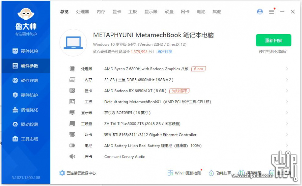

从盘安装一遍Win10就行了,不影响主盘!我的出厂Win11玄派笔记本6800H+RX6650M XT就是这样降级Win10的,还换了2TB固态!

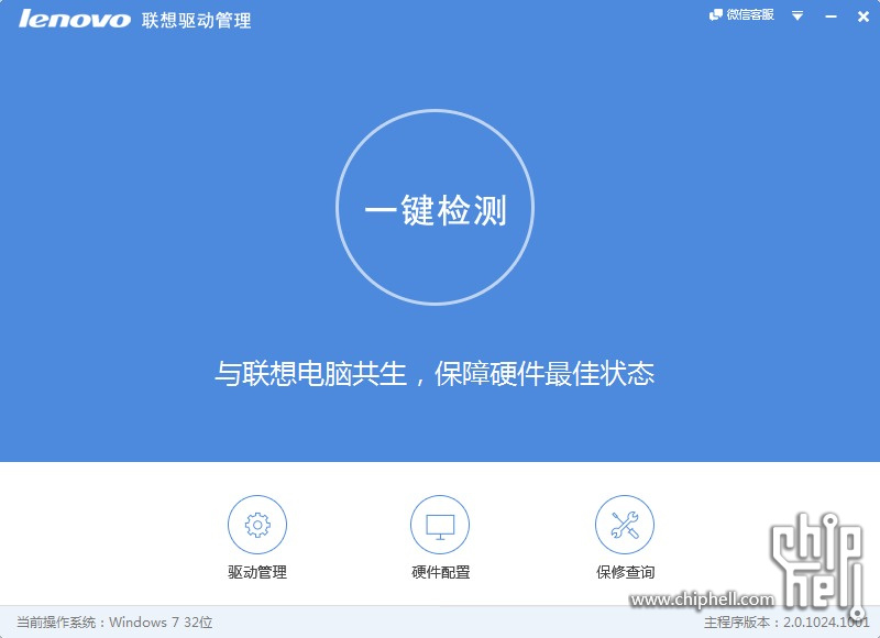

有个《联想驱动管理 》的软件,可以把系统缺的驱动给找出来并安装上,还可以,LZ可以试试
