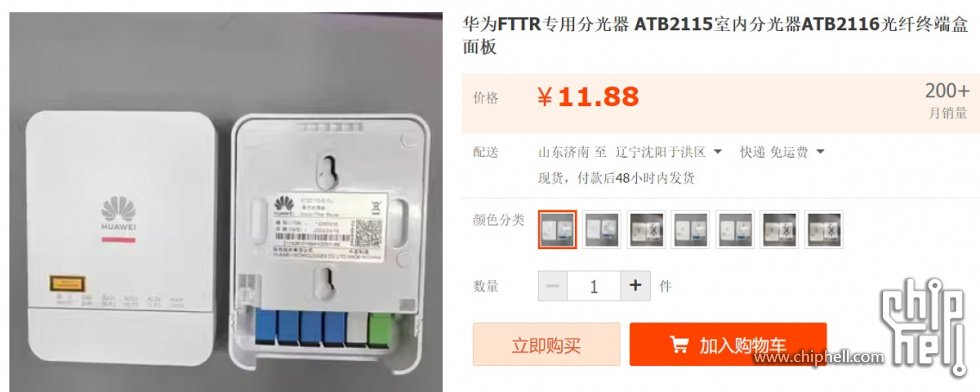

发表于 2024-1-7 20:00 | 显示全部楼层
PolyMorph 发表于 2024-1-6 21:25
主猫通过分光器是可以分出4个子路由,子路由都是运营商的,限制太多,配置寒酸,优点是不折腾
不如自己整2. ...
不懂就问
运营商给的一主一副。
能用类似下图中的这个分出几个光口吗?

发表于 2024-1-13 02:52 | 显示全部楼层
dubai 发表于 2024-1-7 20:00
不懂就问
运营商给的一主一副。
能用类似下图中的这个分出几个光口吗?
可以呀。运营商上门安装的时候就是这么接的。主光猫出来的光纤接分光器(图片上这个),从分光器再分出来光纤接从光猫。
