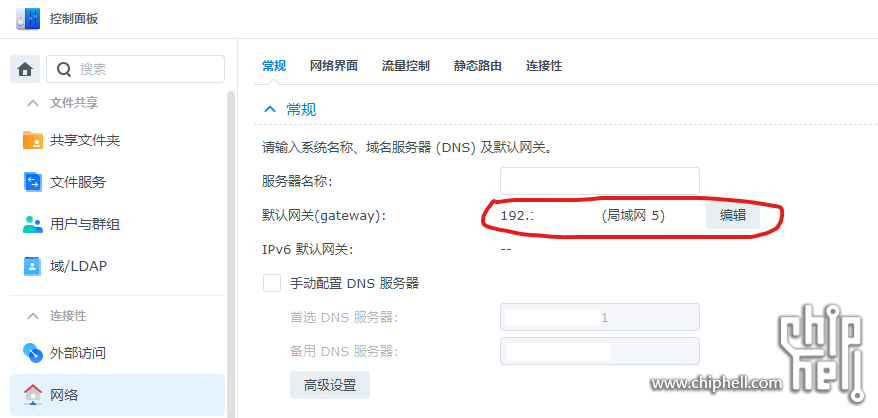

发表于 2024-1-8 15:57 | 显示全部楼层

 楼主| 发表于 2024-1-8 15:58 | 显示全部楼层
谢谢,这里也设置了的,仍然这样

 楼主| 发表于 2024-1-8 22:33 | 显示全部楼层
误打误撞下问题竟然解决了。原来问题真出在网络顺序上,从我用2.5G网卡的第一天,就想当然地设置它为网络服务顺序的最前面,默认网关也是它,各种搞就是解决不了问题。
刚才反过来将千兆网口设为默认网关,第一服务顺序,竟然网速正常了,默认内网是2.5G网卡的速度了,真是稀里糊涂的解决了问题,不知道啥原理。
