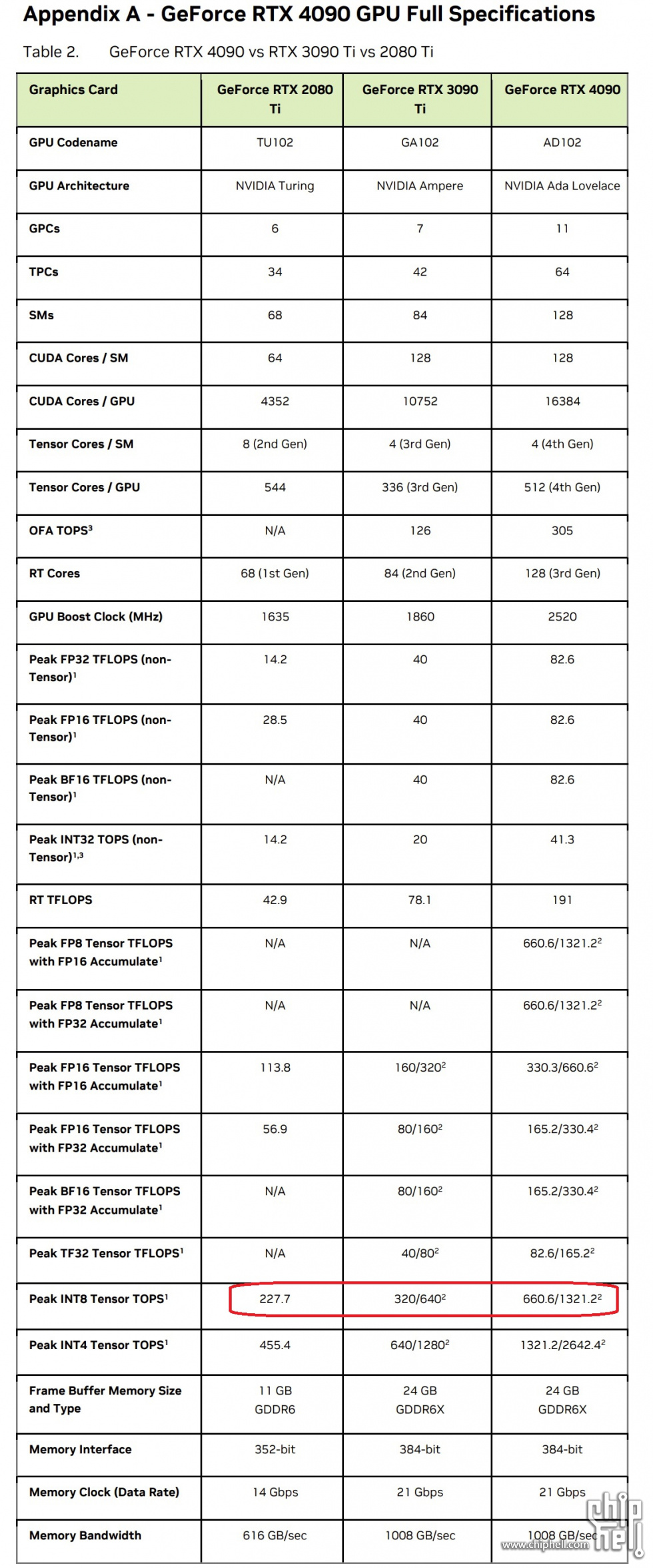

老黄发布会上把AI算力写进了PPT中,是不是第一次?
之前一直不清楚这个算力是怎么算出来的
跟着这个按了下计算器,发现大致是
40系的是tensor数量*频率*1024
30系的是tensor数量*频率*512
20系的是tensor数量*频率*256
以tensor core处理INT8的能力算的
看上去挺好理解的。。。
好,问题来了,还是老黄自家的资料中写了
https://images.nvidia.com/aem-da ... whitepaper-v2.1.pdf
20系算法没问题
但是按照这个白皮书,30和40的算法应该是一致的
即,稀疏矩阵两者应该同为tensor数量*频率*1024
普通矩阵是40系的是tensor数量*频率*512
即4070s按照568T算的话,3070应该是326T
所以,老黄的PPT涉嫌虚假猴式对比贬低30系
你理解错了, 老黄的意思是对比fp8 with fp32 accum的稀疏算力, 30和20系因为没有原生fp8所以只能算fp16 with fp32 accum算力, 虽然不讲武德但是也不能说虚假

 楼主| 发表于 2024-1-9 12:22 来自手机 | 显示全部楼层
zhuifeng88 发表于 2024-1-9 12:03
你理解错了, 老黄的意思是对比fp8 with fp32 accum的稀疏算力, 30和20系因为没有原生fp8所以只能算fp16 wit ...
查了下,22年9月才有fp8的消息。这多少有点强行给40贴金了。
