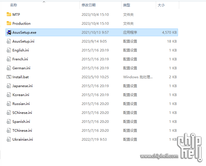

去年双11新装的电脑,华硕Z790的板子,系统WIN11 之前用的好好的,这天正好需要用蓝牙耳机,连接不上。我手里几个蓝牙耳机和手机,电脑系统自己查找蓝牙设备都找不到。。。。。到网上搜了一堆解决方案没有效果。第二天起来继续捣鼓,叫我升级补丁,结果安装了系统的升级补丁,把AMD的显卡驱动给我顶掉了......,啥也没干直接补丁完了弹AMD的小框框......蓝牙依然连不起。重启重装显卡驱动之后,莫名其妙的就找到了蓝牙耳机,链接,显示已配对,测试放歌,没声音,声音输出里面甚至找不到链接上的那个蓝牙耳机,再捣鼓一阵,终于出现了蓝牙耳机的选项,选择用蓝牙耳机输出声音,没声音,然后连接断开.......再重新链接蓝牙耳机,要么说不行,要么链接后十几秒又自动断开,有时又不断开然后还是没声音。在官网下了蓝牙的最新驱动,双击无任何反应。声卡驱动也重新安装了,也没有效果。。。。。。实在受不了了。再次求救各位高手,希望得到帮助,感谢感谢。。。。。
PS:已经排除耳机的问题。。。。。。 微信图片_20240109130425.png

蓝牙不知道哪儿的,在华硕的官网下载之后双击没反应。。。。。。用各种大师扫描驱动显示不用升级......
