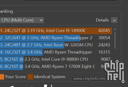

 楼主| 发表于 2024-1-10 11:36 | 显示全部楼层
feihudui 发表于 2024-1-10 11:29
奇怪了 我全开都跑到380多w 你这个310多w 居然还是42000的分。我z790hero的板子
跑分截图

发表于 2024-1-10 11:37 | 显示全部楼层
电压不一样的吧 如果是1.35v肯定380w的功耗了

不同主板电压测量点不同和LLC不同,会导致非常大的功耗显示差异,正常的。
同一个U从华硕socket电压的主 ...
感谢教学,是有这些情况。不过我主要看的还是他的温度 他图里的cpu大概86度,我是105度左右横跳,还是vk360lmg的水冷
发表于 2024-1-10 11:40 | 显示全部楼层
如果是单次跑,不撞墙的话,默认57和44就有42000分的。
从稳定性考虑我保持了57的频率和近乎默认的电压,57和46单次的话是接近43000的。

我记得之前我5.8 4.5 RING50 电压1.32的时候,功耗在330W左右,温度90-92
发表于 2024-1-10 11:42 | 显示全部楼层
我主板设置的1.28,ada64显示1.31, die电压,所以我考虑是不是限制功耗了,也能跑出42000

发表于 2024-1-10 11:55 | 显示全部楼层
feihudui 发表于 2024-1-10 11:42
我主板设置的1.28,ada64显示1.31, die电压,所以我考虑是不是限制功耗了,也能跑出42000 ...
分数是对的,电压模式要改成固定电压模式

 楼主| 发表于 2024-1-10 11:57 | 显示全部楼层
你没设置固定电压吧?华硕我记得是M开头的
发表于 2024-1-10 12:04 | 显示全部楼层
popato 发表于 2024-1-10 11:55
分数是对的,电压模式要改成固定电压模式
14900kf全核5.8 4.4 ring50
global core svid manual 1.28
LLC lv8
Die电压监控
应该是固定的 哈哈,不知道系统里为什么会高一些
我回头再试着研究下吧,感觉我的温度380w 105度 就是比别人高些
