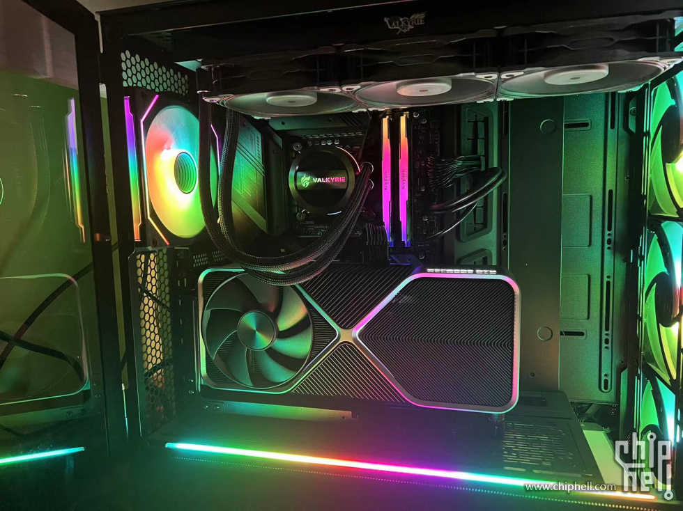

配置:14900K盒装X335J批次(使用利民防弯扣具),主板微星Z790战斧导弹MAX,内存金百达ADIE 6800 16GX2,显卡4090FE,电源振华1000W金牌 ATX3.0,散热VKGL360水冷(三把T30)
机箱环境:联力鬼斧2,前置三把原装14CM,后置一把14CM

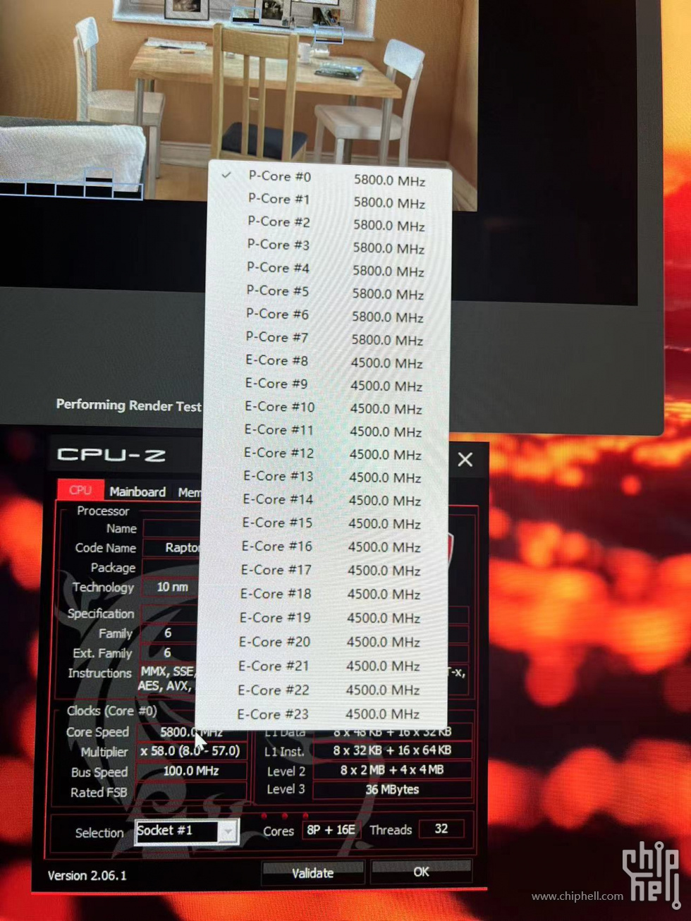

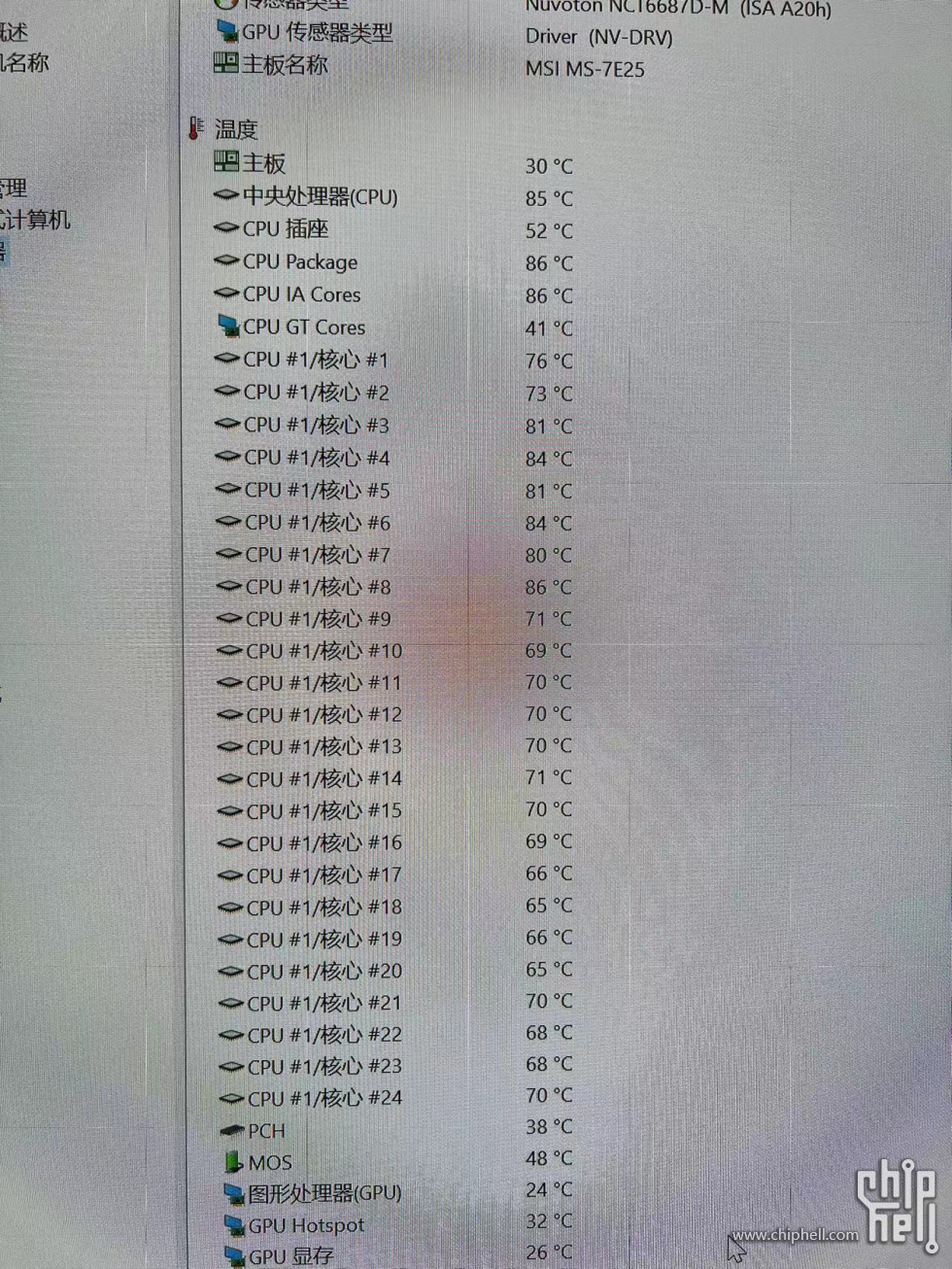

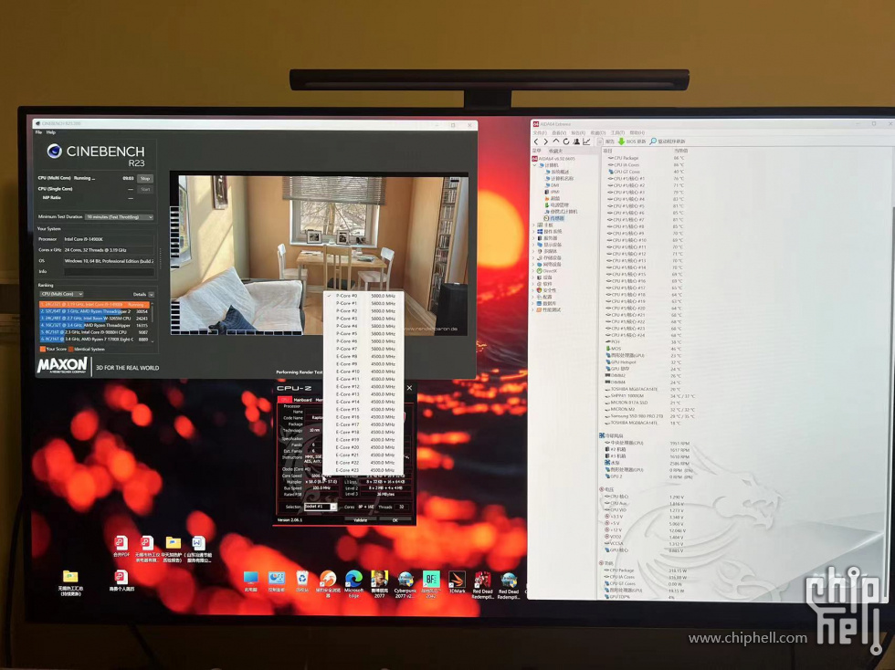

然后为了查出问题,我昨晚回去先把BIOS恢复了默认,然后再加载了之前的超频设置:大核5.8 小核4.5 RING50,电压1.285,微星防掉压MODEL 3级,TVB三个选项关掉前两个,功耗全解锁,另外为了排除会不会是联力霓虹线引起的主板不稳定,我还特意拆了霓虹线跑的R23十分钟多核测试,最后的分数为42051,图片如下均为真实屏摄:
19ecfa1e65a3e8194931d87778e7919.jpg 36c9a6b8292d61e5e7dfb6f4196166f.jpg f28299a77383ac35be315f43041804d.jpg 452a3cf704b87cb07ff6c6b6a89fb4f.jpg e08379f43f92c6b99e9cec6c1a73f72.jpg
这个是拆下来的联力三代主板霓虹线,脏的部分为硅脂非破损,拆装前后数据一致
截止目前测试出来的数据和之前基本一致,R23分数不算高但是也没感觉非常不正常,我测试的时候后台动态桌面啥的都没关,核心温度之前有人说2和8温差大,具体原因我也不懂,游戏测试了战地2042 128对战一个半小时没问题,4K全高帧数在130-140,所以我目前无法判断任何一个硬件有明显问题,可惜就是手上没ROG板,无法判断这颗U的SP分,不知道它是一个神雕还是一个BUG 雕。

如果室温20,这个r23温度是相当低的,和电压也相符。因为没撞墙,成绩略偏低,至于功耗因为各种原因软件显示不会太正确,正常来说应该不止,但是从温度看倒也不离谱。是不是雕可以考虑跑下5.9,6G就是了,尤其还是R15。从目前的温度电压看有余力可以试试

室温我看了下,早上北书房很低,才16,所以正常应该加个2-3°,我跑了两次,第二次到90了

另外我看了tony大叔那颗102分的视频,他是5.8 4.6 电压1.32跑的r23十分钟,我看了他的截图功耗在314w,不过他的分数达到了43000,是不是超小核分数会提升较多?
发表于 2024-1-12 09:08 来自手机 | 显示全部楼层
lalabangbang 发表于 2024-1-12 09:04
室温我看了下,早上北书房很低,才16,所以正常应该加个2-3°,我跑了两次,第二次到90了 ...
不能小看环境温度的影响,温度越低越温度从而电压越低,电压越低温度又越低,囧。关闭其他程序单次跑下r23,58/45正常应该近43000。
发表于 2024-1-12 09:12 来自手机 | 显示全部楼层
58/46单次就我可以跑到43200多,57/46是42800左右,估计58/45也在这附近。但是时间跑长了会收到温度影响。正常系统,有第三方杀毒软件开着,但是不用win11自带那个,自带的杀软会在高负载开启扫描占用相当的资源。
 楼主| 发表于 2024-1-12 09:15 来自手机 | 显示全部楼层
momoka 发表于 2024-1-12 09:12
58/46单次就我可以跑到43200多,57/46是42800左右,估计58/45也在这附近。但是时间跑长了会收到温度影响 ...
但是我看到也有人和我一样4200左右的,我跑的时候不关后台的,我下班回去关后台再跑一次
 楼主| 发表于 2024-1-12 09:19 来自手机 | 显示全部楼层
杀毒我的是火绒,跑的时候我不关的,动态不过跑r23每次都会弹出windows安全中心那个框…syeam的动态桌面我也是开着跑的

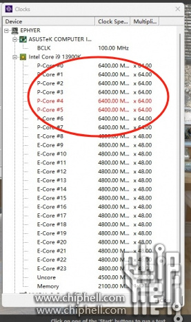

我擦,你这能全核6.4?这还不是神雕什么能算神雕,我看某鱼上有卖大雕149k,sp分112,p核分120多的可以日常p全核6.2g使用的,都卖一万多,你这个更厉害
发表于 2024-1-12 09:43 | 显示全部楼层
momoka 发表于 2024-1-12 09:27
不用这么纠结,直接上5.9或6G试试就知道是不是和雕沾边了啊。我之前那个水温就12~15跑的60/48,只能单次出 ...
话说你这个全核6.4打游戏温度多少,这是分体水还是上了压缩机?
发表于 2024-1-12 09:43 来自手机 | 显示全部楼层
前事如烟 发表于 2024-1-12 09:42
我擦,你这能全核6.4?这还不是神雕什么能算神雕,我看某鱼上有卖大雕149k,sp分112,p核分120多的可以日 ...
6.4是单线程加速。看分也知道只有6G啊
发表于 2024-1-12 09:45 | 显示全部楼层
我看你这截图里不是p核全核都6.4g吗
点评
单线程加速如果低负载也是这么显示的啊,囧。  发表于 2024-1-12 09:58

另外你这图怎么左边的core temp里面是139ks,右边的cpuz变成了139k?
发表于 2024-1-12 09:52 | 显示全部楼层
你什么眼神啊 右边也是KS啊 你看下面的字啊
发表于 2024-1-12 10:02 | 显示全部楼层
清空后台,尤其是关闭监控软件再跑测试,R23分数应该还能高不少。
发表于 2024-1-12 10:07 | 显示全部楼层
我说的是这个图里啊,我主要看他的p核每个核心的频率来着,看这里写着139k就感觉有点奇怪
发表于 2024-1-12 10:09 | 显示全部楼层
单线程加速如果低负载也是这么显示的?我的149k我看cpuz里面如果不超频默频的话只是个别的p核才会boost啊,不是所有p核都boost,手动超频的话每个p核都是固定频率的就不会boost了,难道139ks不是这样吗?没用过13代不太清楚,之前127k直接换149k的
