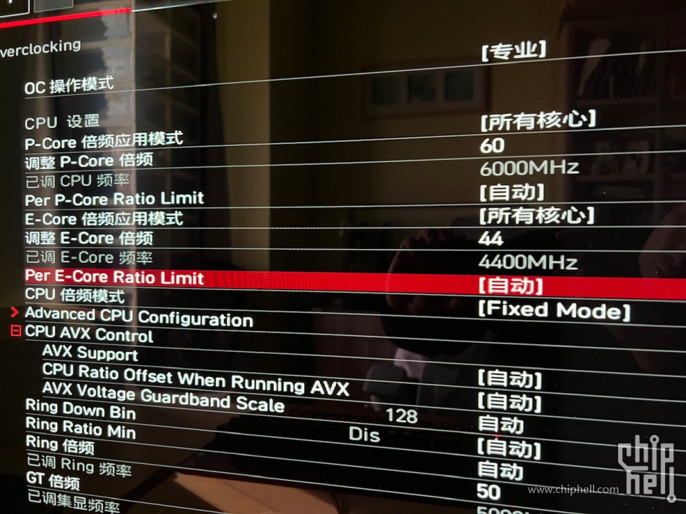

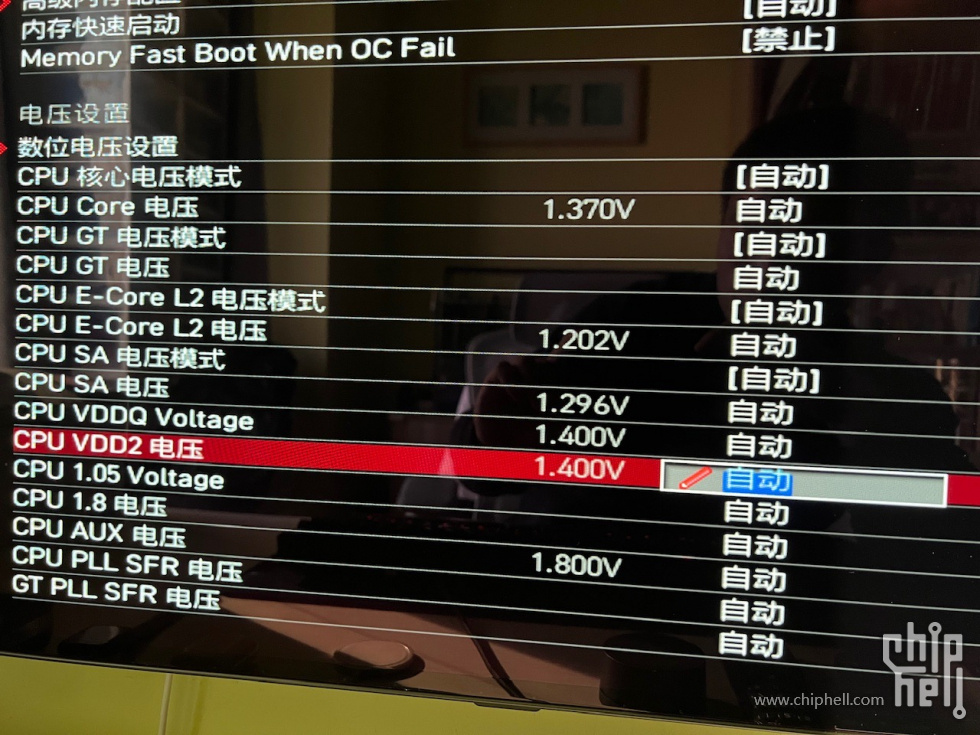

 楼主| 发表于 2024-1-12 14:59 来自手机 | 显示全部楼层
前事如烟 发表于 2024-1-12 08:42
当然可以,如果你对散热没自信可以关了ht,另外小核也没必要超,你p核全核6g再超小核的话,电压和温度都 ...
全核6.0,小核4.4,ring50 电压自动1.37

找tvb的,我主板是z790 apex encore,刚才看了一下我那里改的是extreme tweaker下thermal velocity boost里前四项都改disabled的,就是cache dynamic oc witcher,tvb voltage optimizations,enhanced TVB和overclocking TVB这四项,都改成disabled就好了,这个就是阻止单个核心自动睿频的,另外你主板bios里如果超了p核的频率,肯定选了那个所有p核统一固定某个频率的选项了吧,就那个performance core ratio的,那个改成sync all cores就行,这样改完就肯定每个核心的频率固定了,你bios里给的多少他就跑多少

发表于 2024-1-12 15:14 | 显示全部楼层
微星这个自动给的电压不准,你试试这个自动电压下p全核6g,e全核4.4,ring5.0的情况下能不能稳过r15 20圈,如果可以,那你的绝对是大雕了,吊打我的149k

对了,跑的时候记得打开cpuz或者aida64之类的监控软件看看cpu核心电压到底跑在多少,因为bios里这个自动电压是可变的不是固定值

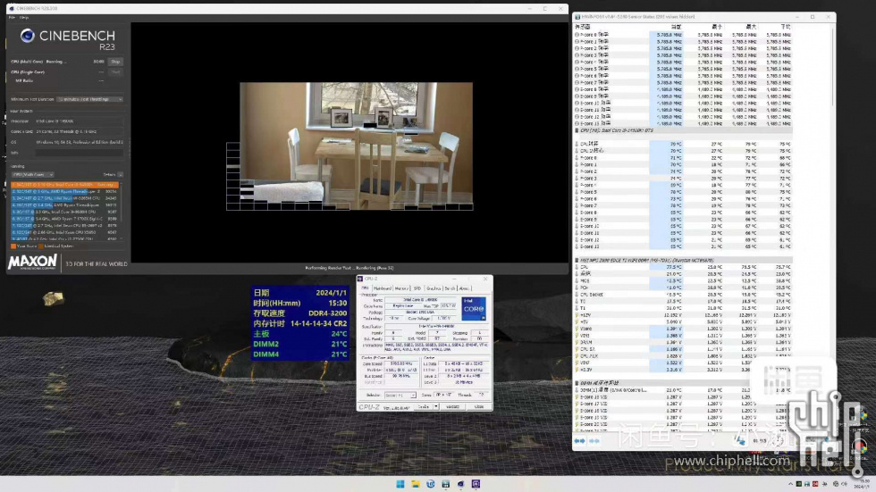

 楼主| 发表于 2024-1-12 15:35 来自手机 | 显示全部楼层
前事如烟 发表于 2024-1-12 15:15
对了,跑的时候记得打开cpuz或者aida64之类的监控软件看看cpu核心电压到底跑在多少,因为bios里这个自动 ...
一直开着你看我发的的图,没降频
 楼主| 发表于 2024-1-12 15:37 来自手机 | 显示全部楼层
momoka 发表于 2024-1-12 15:07
没必要这么麻烦啦,但凡你试下5.9能跑R23,或者5.8能跑R15,成绩正常,前者如果59/46应该接近44000左右, ...
刚跑了一把r23,发现弹窗了,我估计和温度有很大的关系,今天气温高了,我把电压直接从1.285加到了1.3v,功耗来到了335w
发表于 2024-1-12 15:49 | 显示全部楼层
lalabangbang 发表于 2024-1-12 15:35
一直开着你看我发的的图,没降频
电压呢,跑的时候电压多少,能不能稳过r15 20圈啊?
