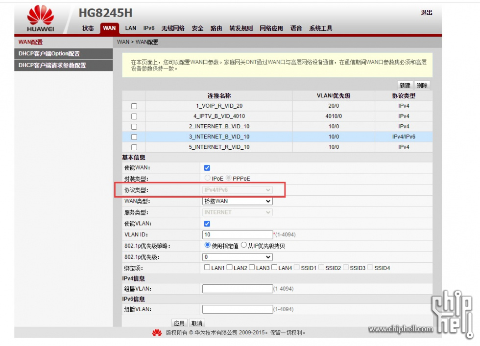

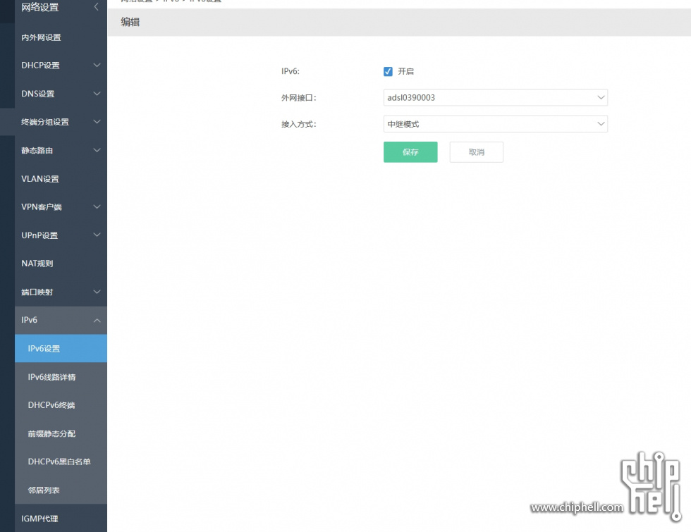

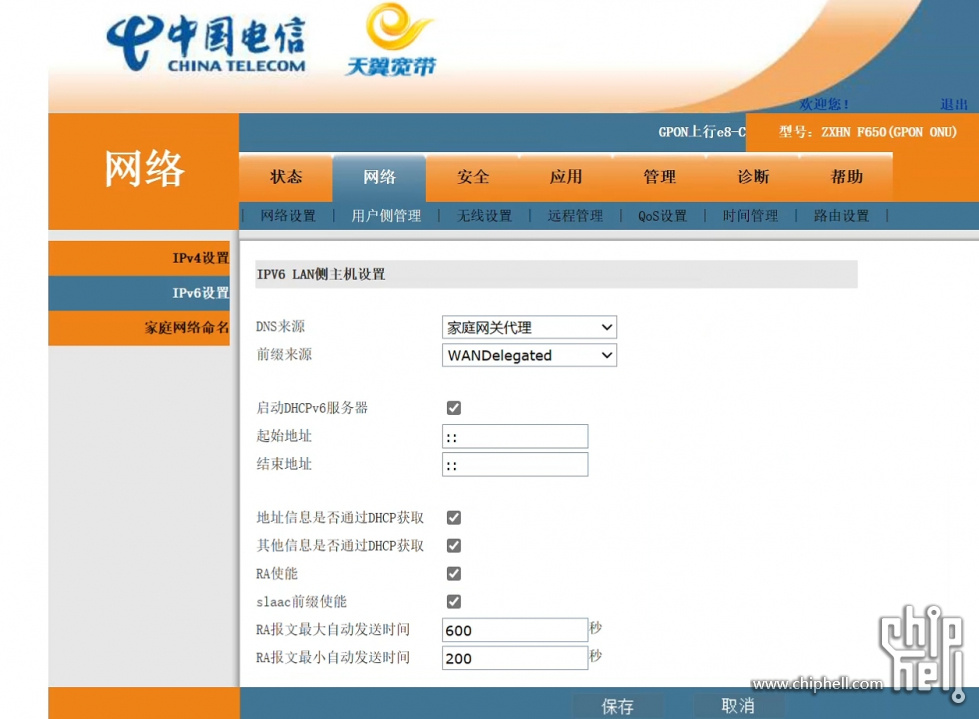

家里有联通宽带  桥接后  爱快ipv6里设置自动获取,底下设备就可以自动获取到v6地址了,但是电信就很奇怪,用光猫拨号,设备可以正常获得IPV6地址,改桥接后(爱快)路由同样设置就无法获得v6 ip,昨天无事度娘 搜索相关信息,看到有人说路由ipv6需要桥接,抱着试试的心理,把光猫能选的全选上,爱快IPV6  wan 和lan设置全部改为中继模式,没想到成功了,顺利获得外网IPV6地址 ,不再是F80开头的地址! 唯一遗憾的是 ,只能用于一个lan,想用于lan2 提示获取wan的ipv6接口被占用
光猫设置
爱快设置

发表于 2024-1-14 12:49 | 显示全部楼层
正常桥接只需要在WAN设置里打开ipv6就行,能不能获取到,以及后续地址分配方式,都由路由器决定。至于光猫里的用户侧,完全不需要设置,即使设置了,也只是影响到局域网访问光猫,只有路由模式才需要在光猫里打开用户侧的ipv6选项。

发表于 2024-1-15 09:56 | 显示全部楼层
你光猫要开dhcp v6才能获取地址,说明你是光猫拨号,爱快是二级路由,当然需要中继才能用ipv6。
正常来说,光猫桥接,路由拨号,运营商下发PD前缀,路由ipv6 lan设置服务器模式就能上网。
如果光猫桥接,路由拨号只有wan口获取ipv6,lan获取不了,说明运营商没有下发PD前缀,路由ipv6 lan设置中继模式才能获取ipv6地址。

感谢发帖
我有个疑问,你的两个截图,是明确了  “光猫拨号,路由中继”的意思,而不是你标题的意思,也就是说标题和截图的意思完全反了吧?

我有个疑问,你的两个截图,是明确了  “光猫拨号,路由中继”的意思,而不是你标题的意思,也就 ...
光猫桥接  路由IPV4拨号  IPV6桥接    电信
光猫桥接   路由IPV4拨号   ipv6自动获取    联通
并没有光猫拨号

感谢答复
请教下首贴的第一个图,“启动DHCPv6服务器”是否打勾对 电脑设备是否有ipv6有影响吗?我看到网上各种教程,这个地方有不同的截图
 楼主| 发表于 2024-1-18 09:02 | 显示全部楼层
黑色会 发表于 2024-1-17 17:16
感谢答复
请教下首贴的第一个图,“启动DHCPv6服务器”是否打勾对 电脑设备是否有ipv6有影响吗?我看到 ...
我试了下 不点选  电脑也可以获得公网ipv6,没什么影响,实际我的电脑还是v4访问优先,并没有像联通那样  v6 优先,  连通性测试没问题,我这里是山西晋中  ,可能南北有区别也不一定
