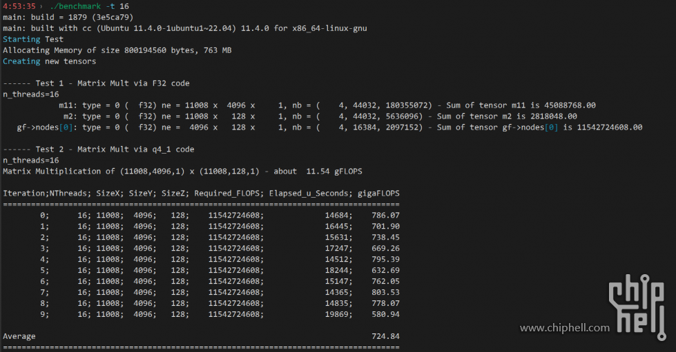

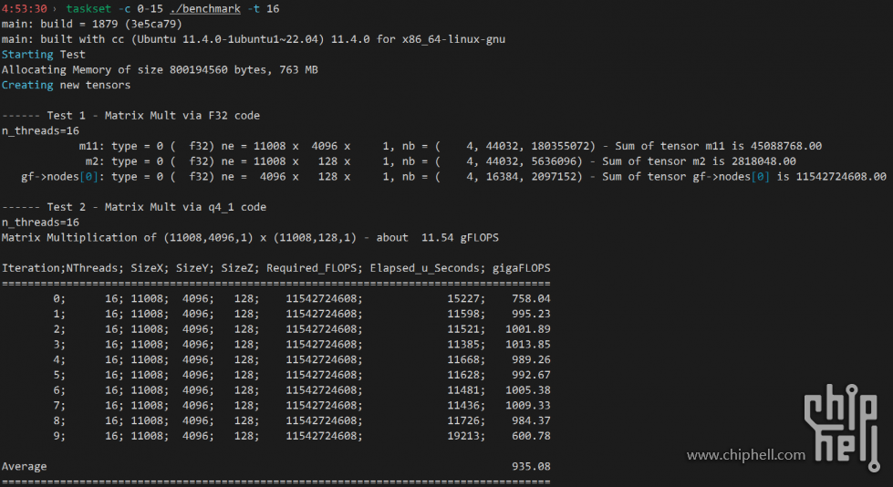

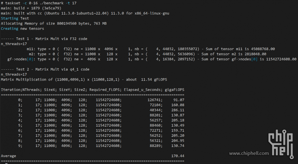

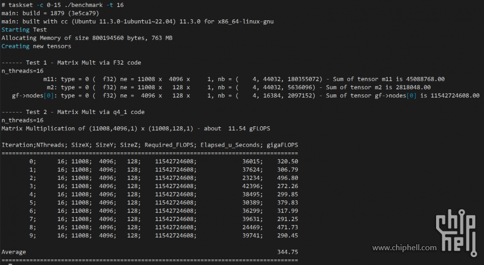

纯大核一样冷不丁debuff
epyc日常5/9/17线程比4/8/16线程严重减速, xeon减的不那么严重但也有类似情况
纯大核可不是什么万金油, 核多了调度一样全靠手动绑核+改代码, 不然就是一坨
随便举两个例子, 怎么会有人觉得纯大核没有调度问题的
epyc zen3, 17核比16核速度直接减半
xeon spr, 绑在比较近的snc内16核, 不绑核16核, 不绑核17核, 依次变慢
发表于 2024-1-16 13:49 | 显示全部楼层

8个是不会有什么debuff, 我想表达的是核多了肯定会有越来越多的调度问题而且没什么自动解决的办法, 全大核没法避免, 16核来说已经是双ring, mesh, 多ccx之间选一个了
