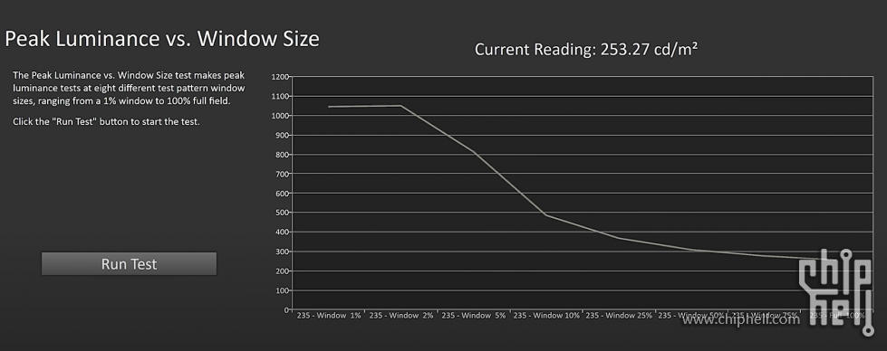

tianyuansnow 发表于 2024-1-16 11:48
肯定过不了True Black1000,可能连True Black400都过不了,因为400要求100APL 250nits,10APL 400nits
这玩 ...

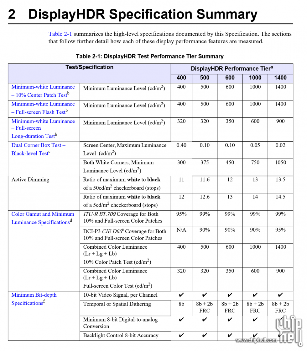

https://displayhdr.org  displayhdr官网,其实块面板应该是TRUE BLACK 400认证,多一个black,是针对oled新出的标准,以暗场表现为基础的
发表于 2024-1-16 15:03 | 显示全部楼层
这玩 ...
纠正下,没有True Black 1000,最高只有True Black 600~~

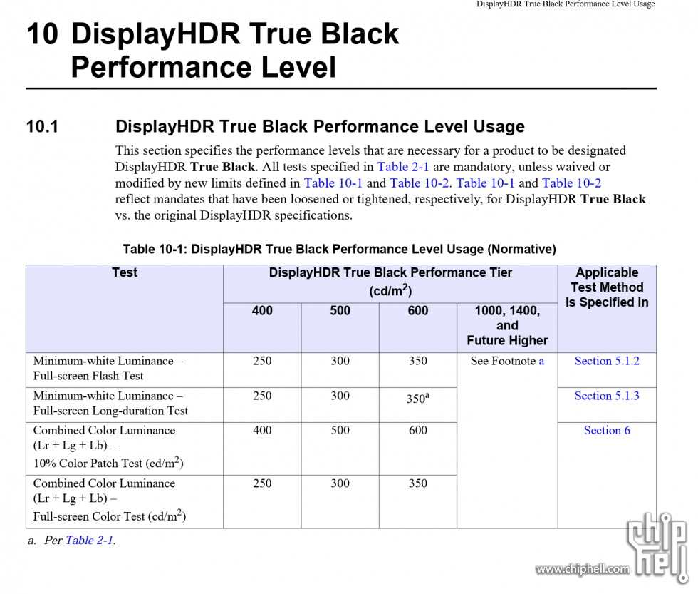

发表于 2024-1-16 16:42 | 显示全部楼层
事实上是存在的,See Footnote a. Per Table 2-1. 就是下面这张表
我没看清楚前面说的,抱歉。我以为前面在说这玩意达到了OLED的True Black的标准1000,那不是扯呢吗

发表于 2024-1-16 17:12 | 显示全部楼层
绿茵豪门 发表于 2024-1-16 08:33
能到HDR1000? 我怎么不信呢
有相关文档看看吗
如果真的过了true black400的认证,还是挺牛逼的,跟joleld一个档次了,可能还更亮一些
就这么说吧,很多用户觉得HDR效果满意的LG 42C系列,无论如何拆东墙补西墙的凑亮度,也过不了true black400的认证,按照亮度估算和假设,勉强可以过true black200(但没有)
不过55寸旗舰OLED应该可以轻松过600的标准,前提是需要拆东墙补西墙一下,甚至可以接近true black1000的亮度标准了……
他的意思是说,从档次和级别来说,HDR1000≈true black400,跟LCD的那种HDR400不是一个维度
true black是针对OLED的专属标准,400起步就已经很牛逼了,毕竟42C3完全到不了
