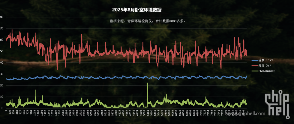

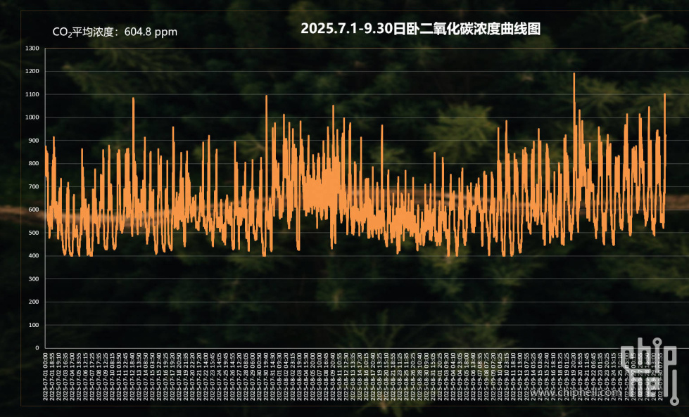

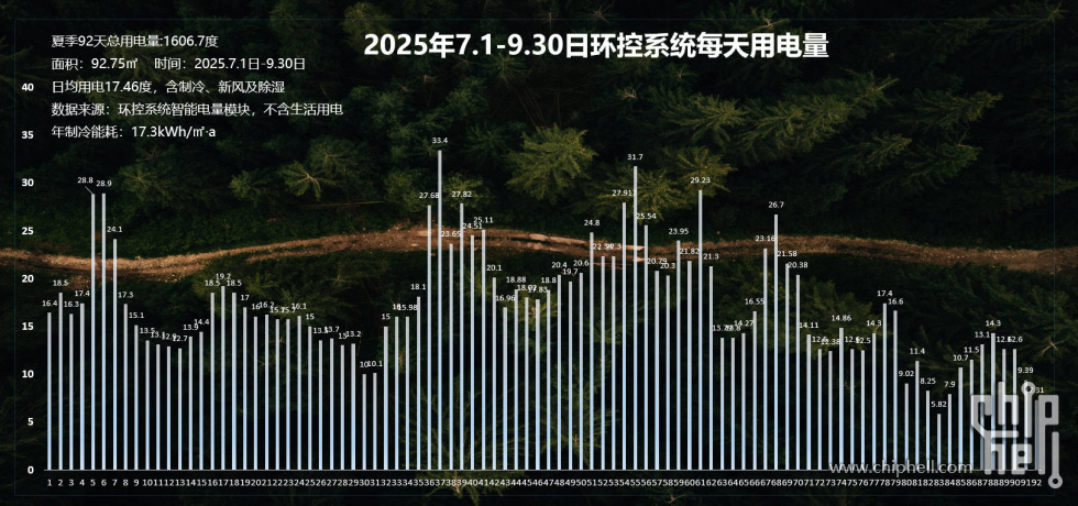

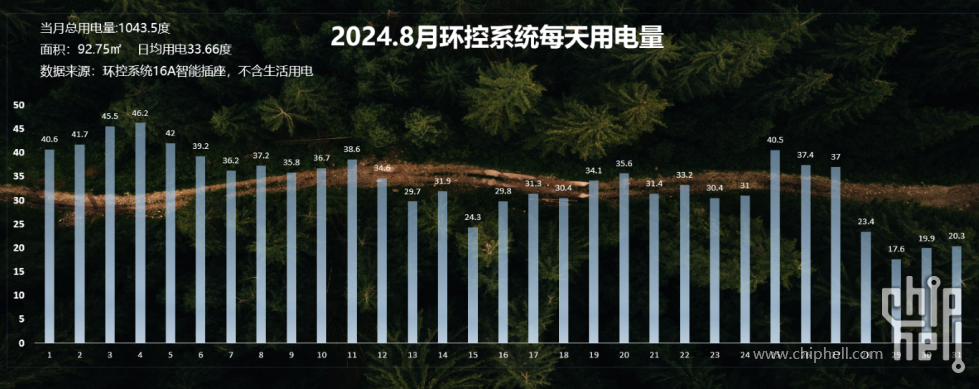

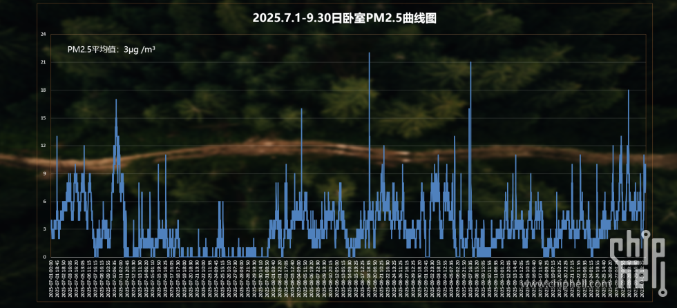

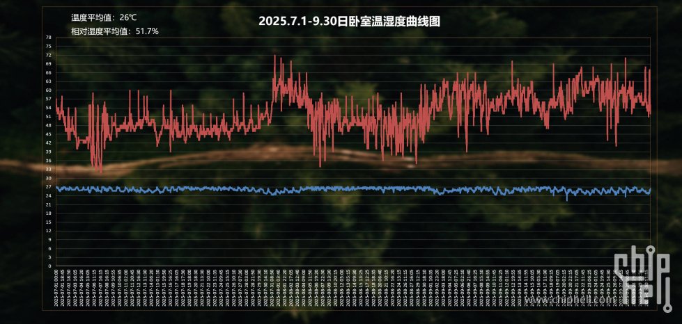

极客模式 (中).png PixPin_2025-09-14_12-06-15 (中).png PixPin_2025-09-14_12-53-39.png
今年夏季8月的环控系统用电量比去年降低33.%
最热的8月用电量690.5度电
主要对于系统的使用更为熟悉,同时采用持续的低频制冷运行能效比更高。
 楼主| 发表于 2025-11-27 17:29 | 显示全部楼层
2025年夏季环控系统用电量,从7.1日-9.30日合计92天用电量1606.7度电,设备是24小时开启的,不含生活用电。
当然,室内环境同时是需要保持好的状态,下面是统计收集的温湿度,室内二氧化碳浓度和PM2.5数据。
