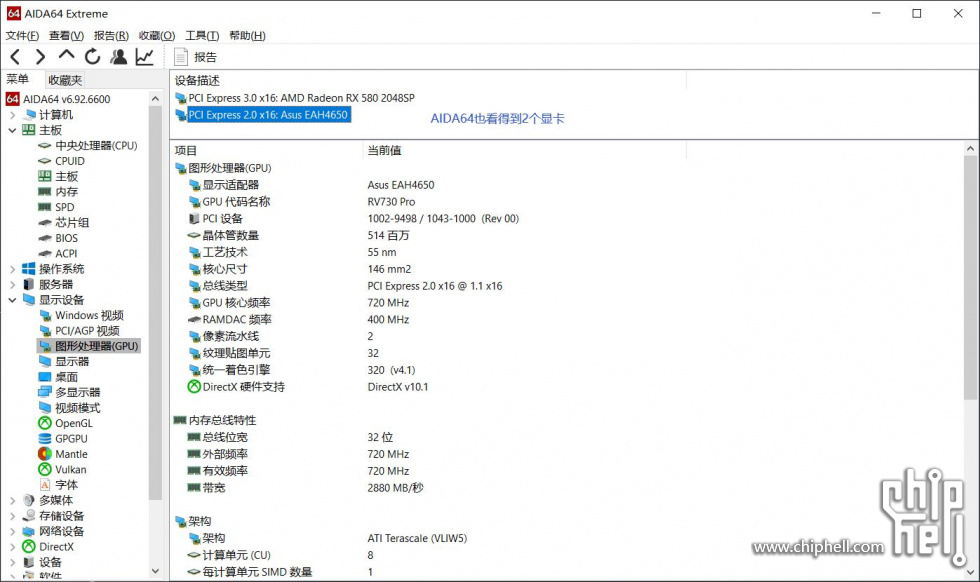

我是杂牌X99主板,有2个PCIE插槽。现在插了2个A厂显卡,一个是RX588(支持UEFI),一个是HD4650(很老的显卡,不支持UEFI)。

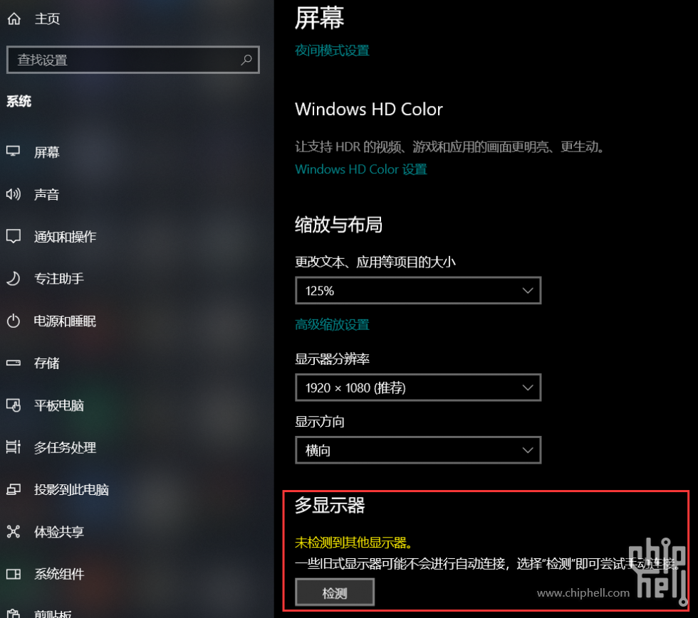

开机后,2个显卡风扇都在转,直接进Win10,能识别2个显卡,接RX588的DVI主屏能显示。但是接HD4650的HDMI副屏不显示。

win10里面只有一个显示器,找不到第二个显示器,没法扩展或复制屏幕。

设备管理器里有2个显卡:588和4650都在设备管理器里面,都没有感叹号。
我还试了588+GT610。设备管理器也显示了2个显卡,但是GT610用微软自己的搜索驱动程序,安装了之后,图标上还是有感叹号。用360和驱动精灵下载的驱动都安装失败。
备注:4650呵呵GT610显卡都是好的。

那说明驱动已经识别出来了。(显示项前面没带感叹号吧?)
那就是Windows操作系统的显示设置问题,,,你到显示设置里,识别一下显示器,,,多个显示器,,,分别设置一下就行了。。
 楼主| 发表于 2024-1-17 09:13 | 显示全部楼层
反正就是没有反应
