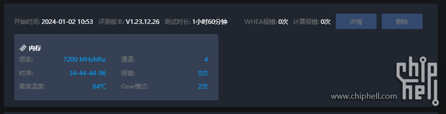

16X4,稳定7200,内存是海盗船统治者泰坦,主板是那个不能说的牌子,大雕790X。

某爱国牌子的主板内存稳定性上有奇效的感觉,8000的频率都能亮机能跑个3DMARK,不过不稳定。最后选了7200的频率,开低延迟和优化小参,内存电压1.45,VDDQ和VDD2分别1.3和1.4,稳定2小时,挺简单的。
