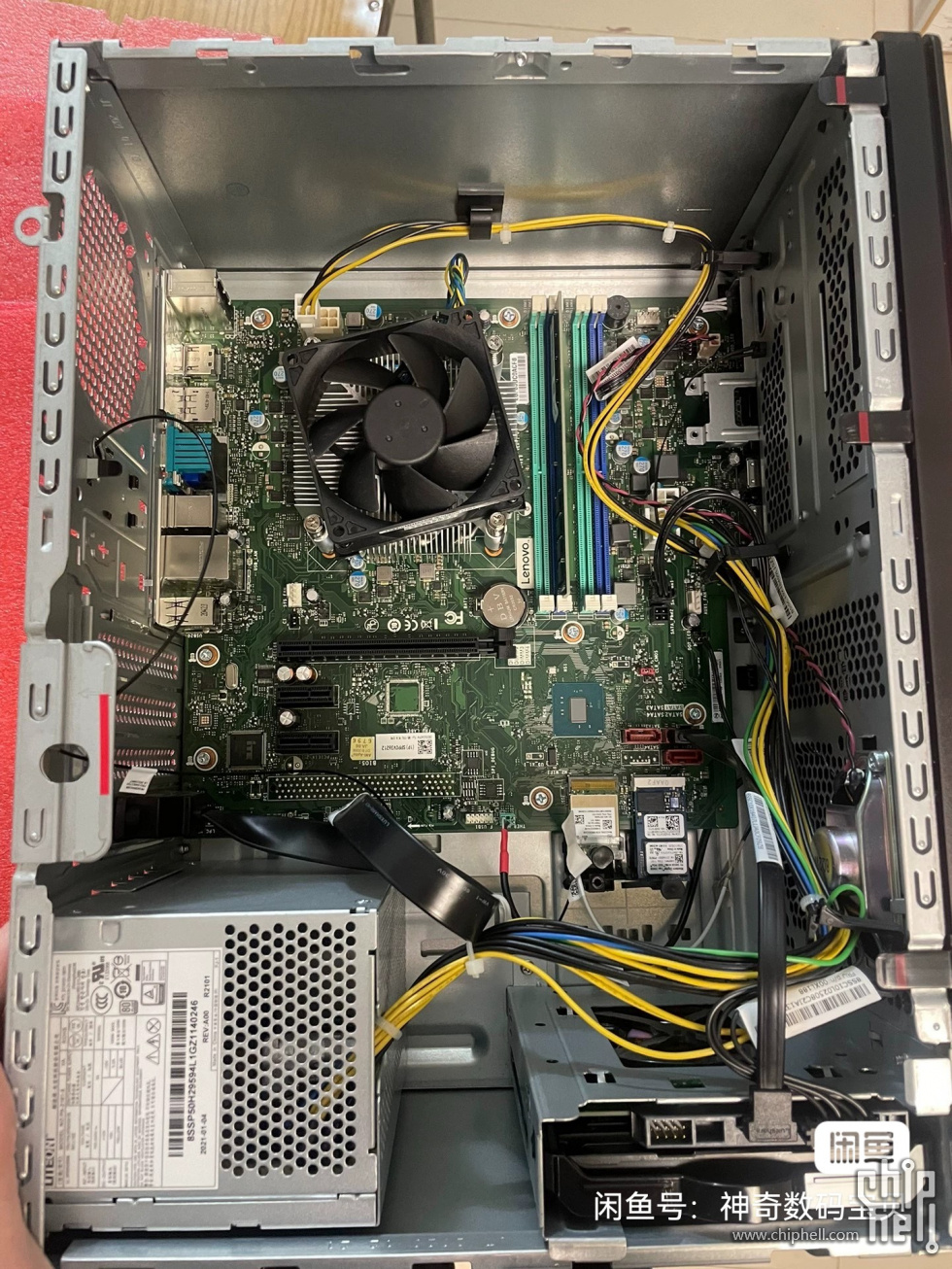

发表于 2024-1-17 23:05 | 显示全部楼层
咸鱼找了张E97的图,右下角白色的不就是M.2接口吗,不过貌似是2242的
 楼主| 发表于 2024-1-18 09:05 | 显示全部楼层
真NB,就是这个主板,不过您照片里面的应该已经上了个固态了,我这个板子上是空的。话说这种品牌机的主板真实越来越节约成本了,能省就省

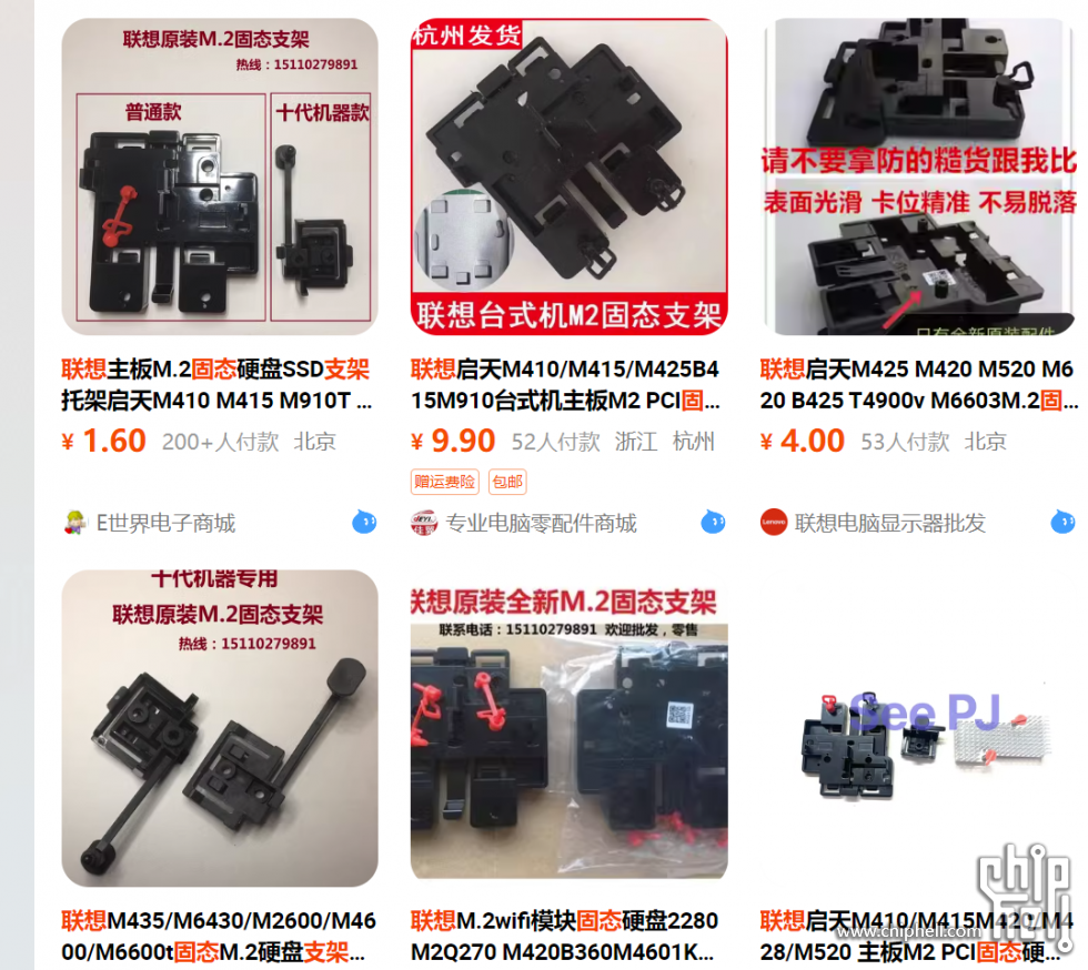

发表于 2024-1-18 11:26 来自手机 | 显示全部楼层
自己买个原厂延长支架看看直接上个2280的
发表于 2024-1-18 11:38 | 显示全部楼层
B460的thinkcenter按说不会没有m2,我这b260的都有,在主板右下角,因为主板上没有固定螺丝,所以有可能注意不到。是固定在机箱上的,需要再单独买个支架固定在机箱上。

需要单独买个支架装机箱里,最大支持2280,前些日子刚给单位的m910t换上。

我们单位有好多联想的主机,这个位置是用的一个塑料卡扣,可以拆下来换位置的,机箱上给留了对应的孔位。
