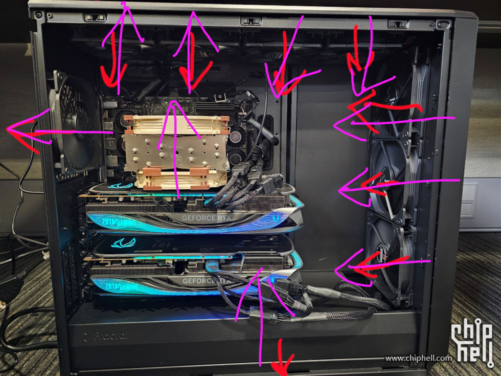

机箱Meshify2 XL
图上是目前风扇配置,CPU+GPU全满载的时候整机1400w。
CPU会先到97C, 之后是GPU。 有什么好办法嘛
发表于 2024-1-17 22:03 | 显示全部楼层
1,上面四把改为出风。
2,CPU散热器留一把扇子放在散热器上面,向上吸风。散热器和显卡之间留出空挡。
上部风扇出风会好很多
 楼主| 发表于 2024-1-17 22:41 | 显示全部楼层
秦南瓜 发表于 2024-1-17 22:03
1,上面四把改为出风。
2,CPU散热器留一把扇子放在散热器上面,向上吸风。散热器和显卡之间留出空挡。 ...
这样CPU不会吃显卡的热风嘛
发表于 2024-1-17 22:46 | 显示全部楼层
Jackie0999 发表于 2024-1-17 22:41
这样CPU不会吃显卡的热风嘛
比你现在这样效果好啊。。。
发表于 2024-1-17 22:53 | 显示全部楼层
有条件把cpu散热片弄到离显卡背板远点就更好了,或者拆掉底下的扇子,上面换个12030
发表于 2024-1-18 00:20 | 显示全部楼层
有没有考虑上个水冷呢?至于顶部4个,是一定要排风才行的
发表于 2024-1-18 00:28 | 显示全部楼层
CPU改水冷向上排不就好了吗?

发表于 2024-1-18 04:57 | 显示全部楼层
显卡一定是从下往上吹风的(实际上是下面进风,一半侧面出来,一半透吹),所以从上往下进风就是和显卡对着干。
我的建议是常规布局,前进后出,下进上出,但是隔离CPU和显卡风道。
去淘宝买PVC可弯折风管,以及风管法兰,直径12-14cm这样地,把前进风的第一个风扇直接用风管连接到CPU散热的第一个进风风扇上,这样cpu就不受显卡影响了。这个DIY应该很简单,你自己弄个钻头给风管法兰打和风扇一样的固定孔就好了,或者3D打印也可以。
显卡同理,关键是给两个显卡之间的缝隙送冷风,同样可以用风管从前进风导入,弄个接头长的PVC法兰,加热烤软弄个方形头子,给显卡做个长方形进风盒子粘在显卡风扇那面,从前面窄边进风给风扇。如果下面的显卡温度也高也可以一样操作。
如果动手能力不行,那就弄个强力点的风扇放在图里这个位置吹显卡,强行送风。

有条件把cpu散热片弄到离显卡背板远点就更好了,或者拆掉底下的扇子,上面换个12030 ...
感谢, 刚才全改了
这回显卡温度大幅下降。 CPU好很多,我看看搞个3000转的140mm放下面能不能更好点
上面的改排风. 机箱整体的气流速度加大, 机箱内的基础温度会降低.
CPU的夹汉堡最好能转90°.
转不了把下面的那把风扇拆了, 上面的改成向上吸气.
这个结构用风冷不太好, 最好cpu换水. 冷排丢上面, 机箱气流速度大吃点尾气不是问题.

发表于 2024-1-18 10:08 | 显示全部楼层
这板子这样布局  你要上第一槽显卡  CPU该考虑水冷了
32核以上 上水冷还是挺多的  朋友收的2台3970X都是水冷
不考虑来个显卡支架吗  背了2个4090的重量了。

发表于 2024-1-18 11:32 | 显示全部楼层
CPU没风,散热片的风道被显卡挡住了

发表于 2024-1-18 12:46 | 显示全部楼层
上面的风扇不能进气是出气用,后面一个风扇排风明显不够用,cpu的风扇从下往上吹,这样温度会下来

发表于 2024-1-18 13:15 | 显示全部楼层
卧槽了,两张4090 还用个毛风冷,顶部风扇居然是进风?完全乱套了
推荐的解决方案是CPU换成360水冷,水冷前移,顶部尾部位置再按多一个风扇,尾部出风换成T30,如果是14CM风扇换个风量大的
前面3风扇进风没毛病,侧盖板要是mesh散热就更好,这个机箱长进风,可以考虑换个短风道又能放下2张4090的机箱,最好是mesh盖板
