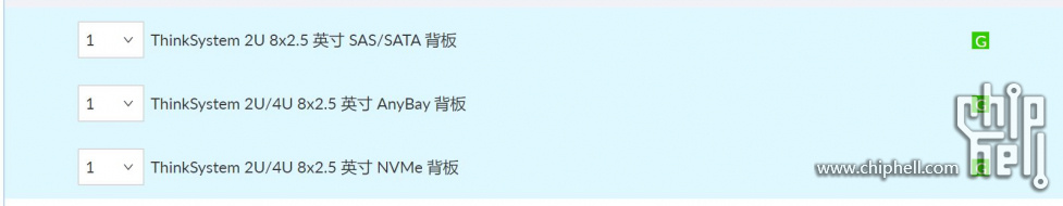

取决于背板类型,有的可以支持所有类型的驱动器,当然后面线缆SAS通道和PCI-E通道也是单独走的。
除此之外还有SAS/SATA和NVME专用背板,这两个顾名思义只能支持其中一种。
发一个联想的配置工具的几个选项,可以明显看到三者的不同,其他厂商也类似。

ANYBAY一般也是后面四个能接NVME,并不是全部都能接。
