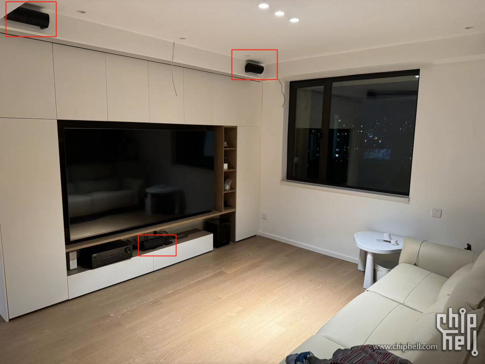

先简单说一下家中布置情况,客厅整体为横厅布局,因装修整体效果(主要还是媳妇不同意)音箱没采用落地式或壁挂安装,也就不存在和耳朵同高的摆位了,原来7个音箱都挂在吊顶边沿(详见图一),最后中置在顶上听着实在太别扭,让我给挪下来了,整体音箱布局见图二。功放用的是安桥NR5100,它7.1与5.1.2音箱接线柱不一样,麻烦问一下各位大佬,我这种布局情况,选7.1方案还是选5.1.2方案?也就是我沙发处顶上的两个音箱是按天空声道接还是按环绕声道接?
我这边主要考虑我这种吊顶安装,整体声场都偏上,是不是5.1.2天空声道的效果就不明显了?而且看老片子没杜比全景声的天空声道就没用了?是不是老实按7.1声道接适应性更强呀?
多谢指点
图一:音箱现场悬挂位置
图二:整体音箱布局
发表于 2024-1-18 12:05 | 显示全部楼层
音箱在耳朵平行方向最好吧???
你这个在客厅顶部,严重影响了听感啊。
发表于 2024-1-18 12:16 | 显示全部楼层
只能7.1声道 了  把中声道的也吊顶好了

 楼主| 发表于 2024-1-18 12:37 | 显示全部楼层
lzhdim 发表于 2024-1-18 12:05
音箱在耳朵平行方向最好吧???
你这个在客厅顶部,严重影响了听感啊。 ...
没办法,想弄的和耳朵一个高度整体柜子布局都要妥协,媳妇不同意,能让我在顶上吊几个黑箱子已经很给我面子了
 楼主| 发表于 2024-1-18 12:39 | 显示全部楼层
刚开始就是中置也吊上面的,试了试感觉电影里面的人声像站在二楼给你说话,我又把它挪下来了

发表于 2024-1-18 13:08 | 显示全部楼层
这个高度就7.1吧
5.1.2的天空声道和环绕声道都在一个平面听不出效果了

发表于 2024-1-18 13:51 | 显示全部楼层
电视机下方可以放2个4寸同轴音箱可组成7.1.2
发表于 2024-1-18 14:05 | 显示全部楼层
沙发两个再放上面的话,3.1.4?
发表于 2024-1-18 14:18 | 显示全部楼层
天空音箱除了下雨 和 有飞机的时候有点感觉 其他时间就是摆设

发表于 2024-1-18 15:09 | 显示全部楼层
你这个情况折腾一下7.1声道可以的,就是天花板喇叭尽量指向人耳朵部位
物理声道,比虚拟的回音壁之类总归强些(差不多价位情况)

 楼主| 发表于 2024-1-18 16:09 | 显示全部楼层
物理声道,比虚拟的回音壁之类总归强 ...
音箱挂架还专门用了可调角度的 音箱都是往下旋转一个角度对着听音位的 只能说在这种不理想的摆位下尽量弥补吧

发表于 2024-1-19 09:20 | 显示全部楼层
没这么试过,理论上来说除了中置,其他声道全放在了天空声道位置,这听感和声场会很别扭吧,这种情况不存在天空声道了,只能7.1
发表于 2024-2-1 19:05 | 显示全部楼层
我客厅目前是5.1.2,沙发顶上装了俩吸顶的音箱当做天空声道,剩下的都是落地,感觉全部上顶的话,声音效果不会很好,会感觉飘着,个人建议还是5.1.2
发表于 2024-2-1 22:40 | 显示全部楼层
增加一对落地主箱,作为左右声道,原来顶上的改成前置增高。
发表于 2024-2-1 23:42 | 显示全部楼层
5.1.2必然后悔,最低也得5.1.4,不然头顶只能哄哄哄
发表于 2024-2-2 00:08 | 显示全部楼层
中置放顶上当天空也可以,不过得把餐厅那俩挪到沙发两边了。
电视顶上那俩属于是主音箱,放那里不大行吧。为了能方便现有布局,可以改下方案,用电视上面两个做天空,电视柜中置两边还有位置,把餐厅那俩挪过来当前置主音箱。沙发那俩还是在下面就行。这样只需要动餐厅那俩,其他都不用动了,就是接线需要改改。
电视下面如果塞不下,那就得按照你自己的尺寸,找个合适的音箱塞进去当前置左右了。高度躺着放应该可以,长度可能有点问题,功放和中置比较占地方。
另外你电视后面有多深?能扔进去音箱不?
 楼主| 发表于 2024-2-2 09:07 | 显示全部楼层
电视顶上那俩属于是主音箱,放那里不大行吧。 ...
感谢您的建议,不过我吊顶槽里还有个120寸幕布,幕布宽度基本和柜体宽度一样了,当时没考虑音箱放柜子上,一是媳妇觉得丑,二是想着为这再弄透声幕布也没必要,最后就弄车这种各种将就的方案了

发表于 2024-2-2 13:03 | 显示全部楼层
lubo5567 发表于 2024-2-2 09:07
感谢您的建议,不过我吊顶槽里还有个120寸幕布,幕布宽度基本和柜体宽度一样了,当时没考虑音箱放柜子上 ...
透声幕就没必要了,那个不是伸缩幕用的,是需要封在墙上的,不用收缩采用透声幕。你这个伸缩幕布对声音影响不大。
现在电视下面放音响,其实不太影响美观,黑色藏在暗处,基本就自行消失了。
另外看你的功放下面的长条柜,应该是跟左侧柜子是分开的,不知道是做成死的了,还是可以活动,如果可以活动,直接拖出来全给音箱就完了。
